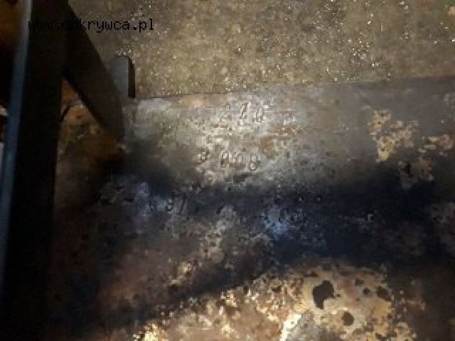

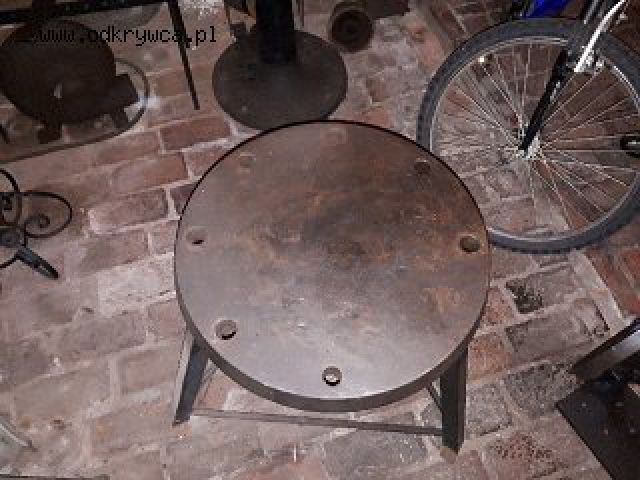

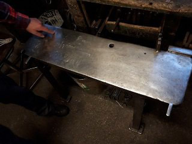

gwiazda1010 Napisano 4 Grudzień 2018 Autor Napisano 4 Grudzień 2018 Witam!Zauważone przez przypadek u jednego jegomościa. Podobno elementy radzieckiego czołgu rozbitego w 1945r. Proszę o pomoc w identyfikacji - jaki mógł to być pojazd. Na jednej płycie wśród róznych numerów nr 44 w kółku - przypuszczam że to rok produkcji. Z góry dziękuję za pomoc.

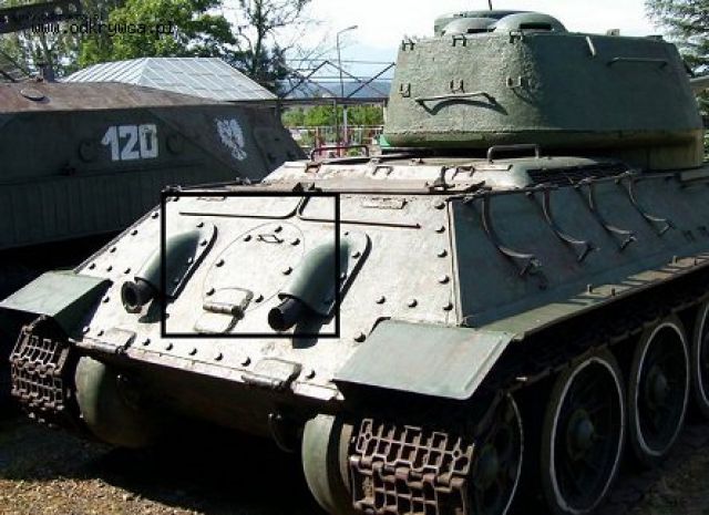

kuba269 Napisano 4 Grudzień 2018 Napisano 4 Grudzień 2018 ten okrągły właz wygląda na właz rewizyjny z t 34 pozdrawiam

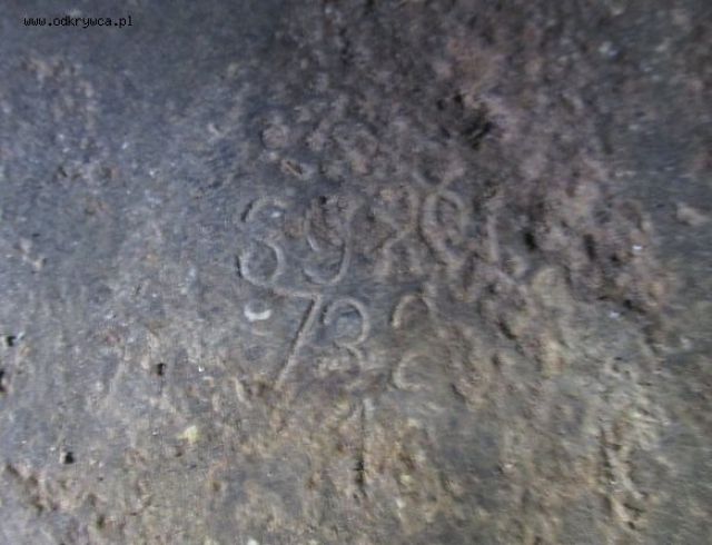

gwiazda1010 Napisano 4 Grudzień 2018 Autor Napisano 4 Grudzień 2018 Dzięki za sugestię. Wiesz może gdzie t-34/85 miał bite numery seryjne?
gwiazda1010 Napisano 4 Grudzień 2018 Autor Napisano 4 Grudzień 2018 lub zna numery zakładów produkujących t34/85?

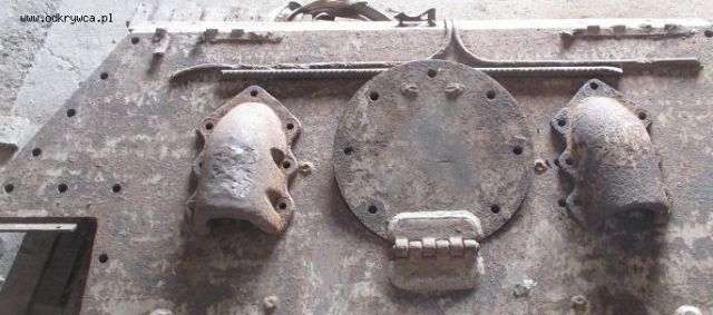

kuba269 Napisano 4 Grudzień 2018 Napisano 4 Grudzień 2018 wiesz z tego co się orientuję to niektóre części miały numery seryjne. Kiedyś miałem taki właz jak ten okrągły to numer swój miał wybity ale z jakiej fabryki pochodził nie mam pojęcia. Pozdrawiam
kuba269 Napisano 4 Grudzień 2018 Napisano 4 Grudzień 2018 a tu masz jego bicia, poszukaj na swoim , powinny być na środku

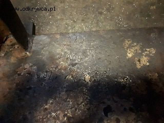

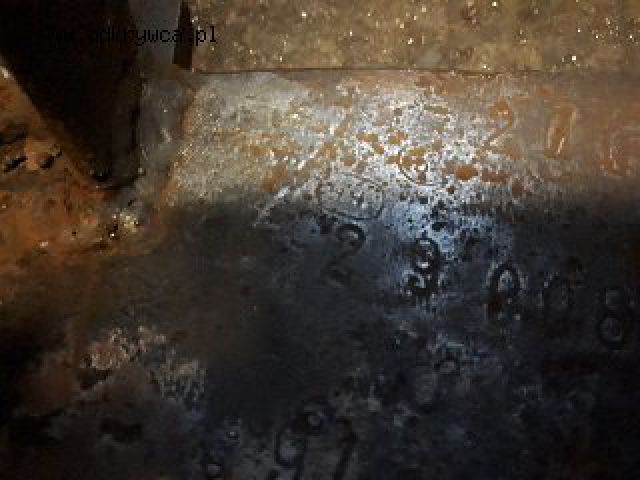

gwiazda1010 Napisano 4 Grudzień 2018 Autor Napisano 4 Grudzień 2018 Dzięki za info. Na tym podłużnym elemencie z jednej strony blisko siebie jest kilka numerów tylko nie znam żadnego klucza do ich rozszyfrowania. najdłuższy:29008 to przypuszczam jest może numer seryjny kadłuba??? a 44 w kółku to przypuszczam rok produkcji. Jest jeszcze nr 200 lub 210 potem 91, i 1..3. Muszę tam jeszcze raz podejść i dokładnie numery odczytać.
