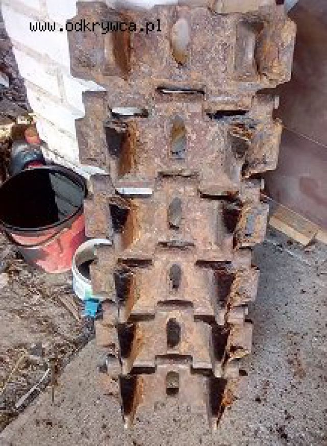

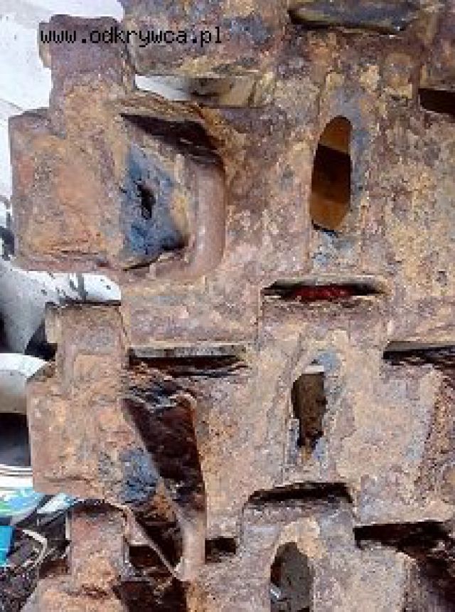

kuba269 Napisano 30 Listopad 2018 Autor Napisano 30 Listopad 2018 Witam Mam spory problem z rozbiórką gąsienic do su 76/ T 70Ostatnio zakupiłem od rolnika który miał zrobiony z nich chodnik. Chciałbym się was poradzić jak je rozebrać. Podczas próby rozbiórki pękają. Czy jest jakiś sposób by uratować je?Dodam że gąsienice są sztywne i mocno zardzewiałe , udało mi się co prawda wybić 2 bolce i uratować 2 szt. niestety kolejne 2 pękły. Bolce są bardzo wyrobione ,, długo chodziły w suczce,, może dlatego tak ciężko idzie ich rozbiórka. Jeśli ktoś miałby jakiś pomysł proszę o porady.

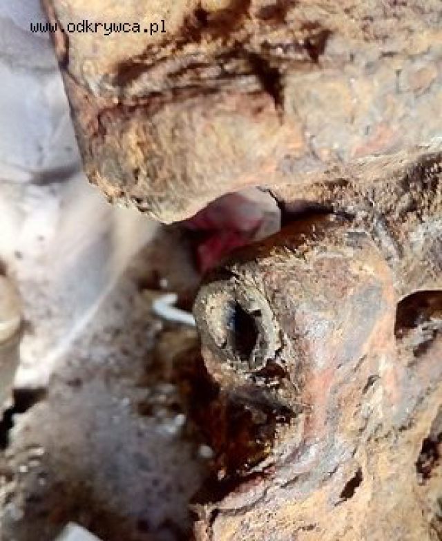

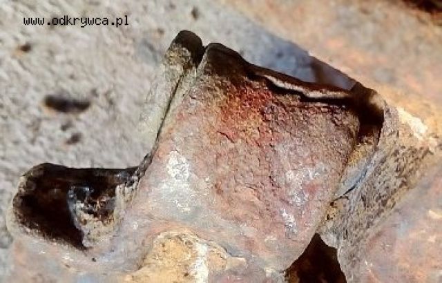

kuba269 Napisano 30 Listopad 2018 Autor Napisano 30 Listopad 2018 widoczne pęknięcie podczas wybijania bolca, dodam że gąski są troche wyrobione , gdyby nie były wyrobione podejrzewam że by nie pękały...
kuba269 Napisano 30 Listopad 2018 Autor Napisano 30 Listopad 2018 po oppukaniu i oczyszczeni są całkiem zdrowe , mimo iż dziury są mocno wyrobione jakieś 0,5 cm luzu po włożeniu prostego bolca . Myślałem żeby nawet poświęcić polce i ponadcinać by łatwiej je rozdzielić ale nie ma dostępu by bolce pociąć diaksem . Koledzy pomóżcie... A gąsek jest do oczyszczenia i rozebrania około 200 szt więc warto by uratować jak najwięcej
Cyrograf15 Napisano 30 Listopad 2018 Napisano 30 Listopad 2018 Trzeba koniecznie rozruszać. Umyj zwykłą myjką ciśnieniową, część pewnie ruszy. Mniejsze kawałki łatwiej namoczyć w ropie lub czymś podobnym. Palnik na propan-butan czy piaskowanie to też wyjście. Spróbuj wypychać sworznie ściągaczem do łożysk. Nie śpiesz się! Siłowe rozwiązanie to najgorszy pomysł.Wojtek
