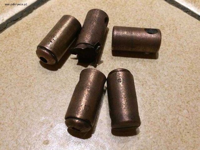

anemon Napisano 27 Grudzień 2017 Autor Napisano 27 Grudzień 2017 Witam,takie małe miedziane przedmioty w kształcie walca. Wysokość 2 cm., Średnica 8mm. Po bokach otwory na wylot. Jeden wygląda na rozsadzony. Kontekst militarny? Znalezione na austriackiej miejscówce. Jakieś pomysły cóż to może być?

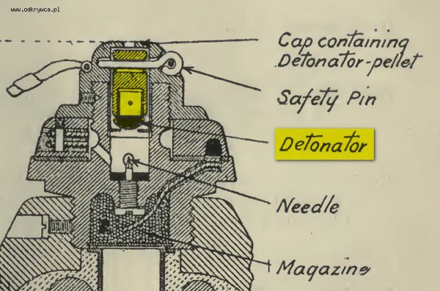

Ave Danzig Napisano 29 Grudzień 2017 Napisano 29 Grudzień 2017 Dobre skojarzenie. Są to detonatory do całej gammy A-W zapalników podwójnego działania. Modele od M.75 do bodajże M.99 i nie wiem czy nie późniejsze.Po detonacji pocisku często wylatywały po za zapalnik.
anemon Napisano 29 Grudzień 2017 Autor Napisano 29 Grudzień 2017 Chwała Ci za to! Myślałem, że już nigdy nie znajdę odpowiedzi, a wypadają one w masowych ilościach ; )
