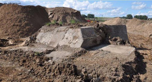

Mogłoby się wydawać, że ponad 70 lat po zakończeniu działań wojennych II Wojny Światowej szczecineckie bunkry i elementy umocnień Wału Pomorskiego nie skrywają już sekretów przed eksplorującymi je od lat pasjonatami oraz przeróżnymi specjalistami tematyki inżynieryjno-militarnej. Okazuje się jednak, że w tej kwestii może być jeszcze kilka rzeczy do zbadania. W tych dniach, bowiem spod ziemi „wydostał się” na powierzchnię tajemniczy obiekt, bezsprzecznie związany ze szczecineckim B-Werkiem.

Trudno więc dziwić się emocjom, gdy odkrywane są kolejne tajemnice znajdujących się od dziesiątek lat obiektów, a tych nie brakowało, gdy w trakcie prac ziemnych, związanych z budową obwodnicy Szczecinka spod ziemi wyłonił się kolejny element fortyfikacji. Dziś wiemy już, iż pod żelbetonowymi ścianami, oddalonego od głównego bunkra obiekcie mieściło się ujęcie wody. To prawdopodobnie pierwszy taki przypadek w obiektach militarnych Wału Pomorskiego.
- Duże, samowystarczalne B-Werki miały zazwyczaj własną, wewnętrzną studnię - tłumaczy czytelnikom Tematu Krzysztof Kucharski z Muzeum Wału Pomorskiego i II Wojny Światowej w Szczecinku. - Okazuje się, że PanzerWerk 991 (bo takim właśnie symbolem oznaczony był schron - dop. autora) jej nie posiadał.
- Żeby zapewnić dostawy wody, niezbędne przecież do funkcjonowania załodze obiektu podjęto wówczas decyzję o wybudowaniu odrębnego schronu, który służył prawdopodobnie tylko, jako osłona dla ujęcia wody. Znajdowała się w nim jedynie studnia głębinowa, która zapewniała zaopatrzenie w czystą wodę dla dużego schronu - dodaje Krzysztof Kucharski.
Oba obiekty oddalone są od siebie o kilkadziesiąt metrów. Łączą je jednak dwie stalowe rury. Jedną z nich płynęła woda z tego właśnie ujęcia, a w drugiej umieszczono kable, doprowadzające prąd ze schronu do pracujących stale pomp.
To jednak nie wszystko. Po zdjęciu górnych partii ziemi ukazały się kolejne ślady, po prowadzonych tu przed laty pracach ziemnych. Co jeszcze uda się odkryć w kolejnych wykopach? Tego jeszcze nie wiadomo.
- Jesteśmy jednak dobrej myśli i pełni wiary w to, że uda się nam poznać kilka odpowiedzi – dodaje Piotr Letki, jeden z pomysłodawców powstania Muzeum. – Zdecydowaliśmy się zwrócić do głównego wykonawcy prac, Spółki Eurovia o umożliwienie nam przeniesienia obiektu w okolice bunkra na „Zachodzie”. Co prawda jest popękany, ale w kilku elementach, niczym puzzle, można go bez problemu znów poskładać.
- Takie ujęcie wody byłoby doskonałym uzupełnieniem eksponatów, znajdujących się już w Szczecinku. Niebawem dowiemy się, czy będzie to możliwe - kończy Piotr Letki.
