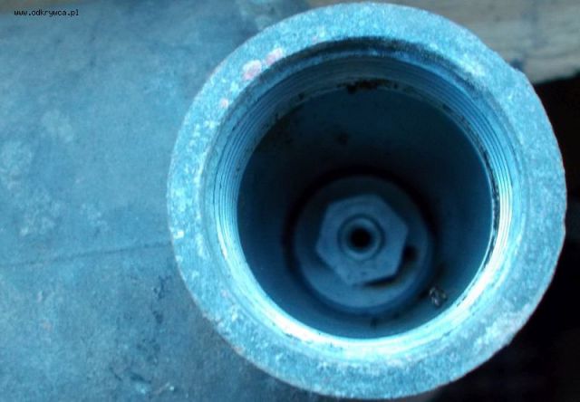

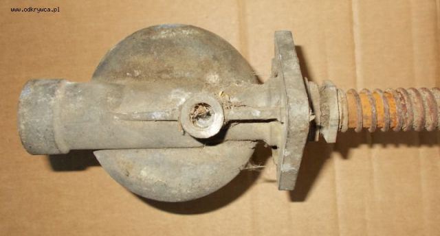

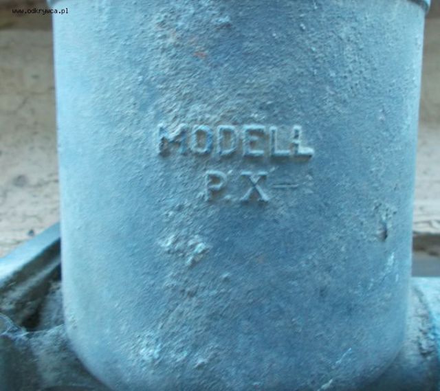

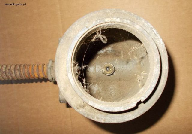

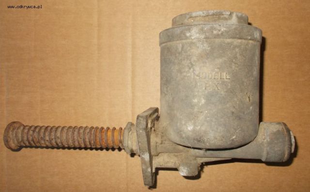

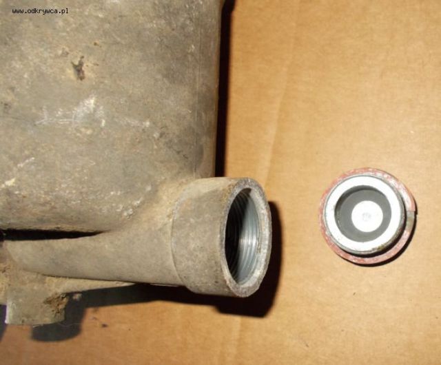

piotrs71 Napisano 15 Lipiec 2017 Napisano 15 Lipiec 2017 Witam !Jest to prawdopodobnie pompka od tzw.: centralnego smarowania . Stosowana w dawnych samochodach (lata 40 , 50) . W zbiorniczku był olej , trzpień ze sprężyną wciskało się nogą ( bodajże raz dziennie), nadciśnienie wytworzone przez tłoczek na trzpieniu transportowało cienkimi przewodami olej do punktów smarowania podwozia samochodu (resory, zwrotnice, przeguby itp.) . Zastąpiona smarowniczkami, ewentualnie elementami samosmarownymi. Pozdrawiam
De Horsting Napisano 15 Lipiec 2017 Autor Napisano 15 Lipiec 2017 trzpień na sprężynie ruchomy.wygląda to na jakiś rodzaj pompy
De Horsting
długość ok. 32cm
