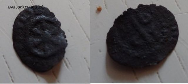

dzejcop Napisano 17 Czerwiec 2016 Autor Napisano 17 Czerwiec 2016 Witam. Czy może mi ktoś pomóc w identyfikacji monety ze zdjęcia. na jednej stronie jest widoczne jakby słońce w kole. Podobny motyw znalazłem w starych monetach niemieckich ze strony. Monetka ma niecałe 1,5 cm. Pozdrawiam.
sqr Napisano 20 Czerwiec 2016 Napisano 20 Czerwiec 2016 proponuję zagłębić się w tematykę monet miasta Erfurt, może to zwłoki jakiegoś dreiera ?? http://pl.wikipedia.org/wiki/Erfurthttp://www.ma-shops.de/shops/search.php5?searchstr=+erfurt-stadt+dreier&catid=434&submitBtn=Finden&lang=de&PHPSESSID=ureuqcvkaod49d06vjrpm3sm51&days_new=http://www.google.pl/search?q=m%C3%BCnzen+erfurt-stadt&biw=1252&bih=580&source=lnms&tbm=isch&sa=X&ved=0ahUKEwi6xKfq4rbNAhXhB5oKHRHHA6AQ_AUIBigBPost został zmieniony ostatnio przez moderatora Czlowieksniegu 16:40 20-06-2016
dzejcop Napisano 22 Czerwiec 2016 Autor Napisano 22 Czerwiec 2016 Poszedłem tym tropem ale niestety nic nie odpowiada z wyglądu mojego znaleziska. Może po prostu jest za bardzo zniszczona. Ale jak na razie jest to jedyny trop więc dziękuję bardzo koledze sqr .
Rosforek Napisano 23 Czerwiec 2016 Napisano 23 Czerwiec 2016 Erfurt można od razu odrzucić. W przypadku tej monety w grę wchodzą dwie możliwości (do szukania po internecie lub katalogach).1) Breisachhttp://www.ma-shops.com/olding/item.php5?id=266260&lang=en2) Jeżeli po drugiej stronie jest krzyż. Szwajcaria- Bazylea.http://www.google.pl/search?q=Breisach+coin&biw=1484&bih=945&source=lnms&tbm=isch&sa=X&ved=0ahUKEwiGxoP36L7NAhWCPxQKHZ5fBWoQ_AUIBygC#tbm=isch&q=Schweiz+-+Basel+PfennigPost został zmieniony ostatnio przez moderatora Rosforek 21:44 23-06-2016
sqr Napisano 24 Czerwiec 2016 Napisano 24 Czerwiec 2016 Jezeli nie Erfurt, to też nie to co napisałeś...
dzejcop Napisano 26 Czerwiec 2016 Autor Napisano 26 Czerwiec 2016 Jak do tej pory nic z tych tropów nie odpowiada w 100% wyglądowi, pozostało dalej szukać. Dzięki koledzy.

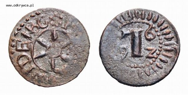

zozu Napisano 26 Czerwiec 2016 Napisano 26 Czerwiec 2016 Stawiam na Wiedenbrück i 1 Pfennig XVI- XVII wiek. Data na Twojej monecie jest dla mnie nieczytelna.Dodałem zdjęcie 1 Pfennig z 1692r.http://www.ma-shops.com/shops/search.php5?searchstr=Wiedenbr%C3%BCck+Cu+1+Pfennig&catid=6&submitBtn=Search&lang=en&PHPSESSID=&days_new=http://www.osnabruecker-muenzen.de/start-os.php
zozu Napisano 27 Czerwiec 2016 Napisano 27 Czerwiec 2016 Nie zwróciłem uwagi, że adres w drugim linku się nie zmienia.Z podanej strony należy wejść w Münzkatalog" następnie kliknąć w Stadt Wiedenbrück"
dzejcop Napisano 3 Lipiec 2016 Autor Napisano 3 Lipiec 2016 To będzie ten pfenning. Z czego mogę odczytać to data wygląda na 1596. Więc zagadka rozwiązana. Dzięki kolego.
