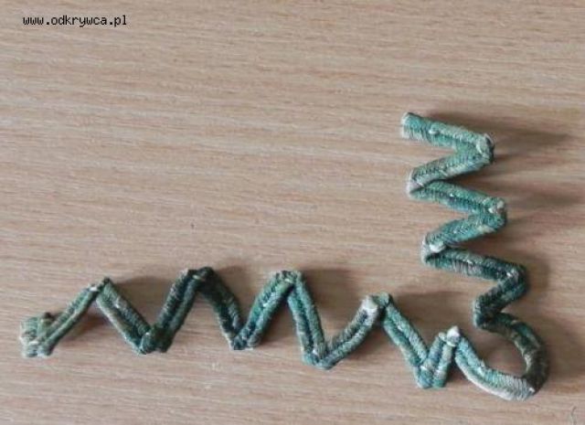

kurkow Napisano 13 Czerwiec 2016 Autor Napisano 13 Czerwiec 2016 Trafiły mi się przedwojenne patki\\łapki. Sukno generalnie do wyrzucenia, ale galon można jeszcze odratować. Ma ktoś doświadczenie w czyszczeniu tego typu rzeczy?
remington Napisano 13 Czerwiec 2016 Napisano 13 Czerwiec 2016 Jak zamierzasz usunąć korozję, to może się z tego wiele posypać. Zabezpiecz tak jak jest. Daj sztywną podkładkę i nasącz 2-3 krotnie paraloidem.
kurkow Napisano 18 Czerwiec 2016 Autor Napisano 18 Czerwiec 2016 Pod latarnią najciemniej. Z lenistwa wrzuciłem go do kwasu cytrynowego, zrobiło się CSSSSSSSSSSSSS" i po pół minuty galon był czysty :)
remington Napisano 19 Czerwiec 2016 Napisano 19 Czerwiec 2016 Ryzykownie, ale jak się trzyma, to ok. Zneutralizuj dobrze kwas.
