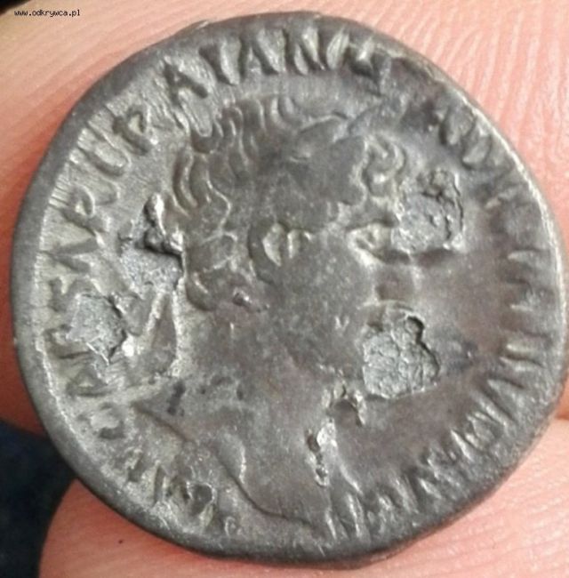

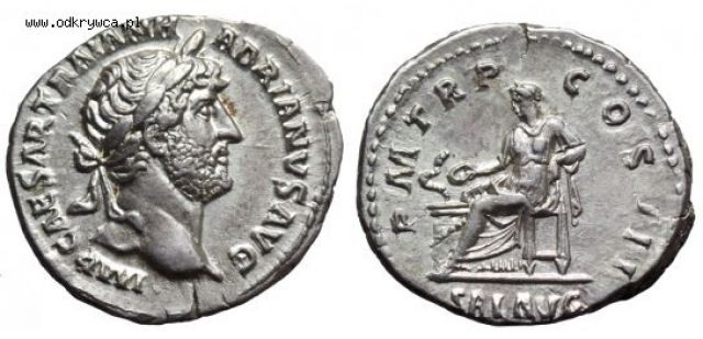

mimir Napisano 24 Kwiecień 2016 Napisano 24 Kwiecień 2016 Pewnie suberatus na bazie tego denara Hadriana. Daj jeszcze 2 str

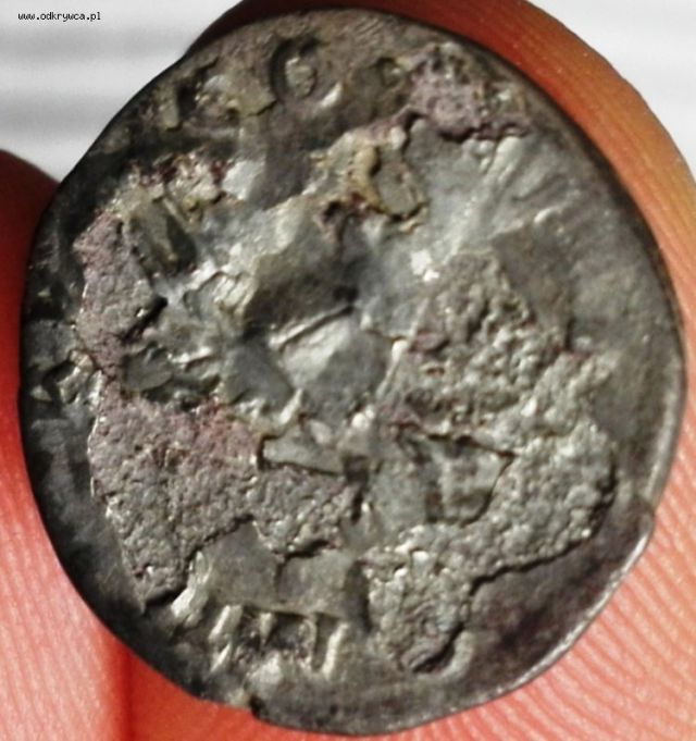

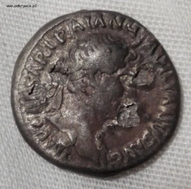

ATekila Napisano 24 Kwiecień 2016 Autor Napisano 24 Kwiecień 2016 Dzięki.Daję jeszcze 2 fotki chyba trochę lepsze. Rewers strasznie zjechany, ale coś tam widać.Mam jeszcze pytanie czy są to rzadkie monety na południu Polski ?
ATekila Napisano 24 Kwiecień 2016 Autor Napisano 24 Kwiecień 2016 A i raczej nie jest to suberatus. Wewnątrz" monety brak śladów miedzi lub brązu. Przebarwienia na fotkach to bardziej wina oświetlenia i aparatu.
mimir Napisano 24 Kwiecień 2016 Napisano 24 Kwiecień 2016 Suberat, srebro tak się nie łuszczy. Jak byś potraktował kwasem to pewnie by zróżowiało. Różnymi stopami nadziewali. Tu jeszcze dobrze przetopione i w miejscach odprysku pozostał stop srebra materiałem wewnętrznym. Suberaty mają charakterystyczne promieniście rozmazane literki i rysunek. Suberaty najczęściej bito na potrzeby handlu z plemionami barbarzyńskimi. W Polsce występują dość często a pewnie im bliżej Rzymu tym częściej;)
ATekila Napisano 24 Kwiecień 2016 Autor Napisano 24 Kwiecień 2016 Jeszcze raz dzięki.No ale jak na prawie 2000-letnią podróbę to i tak dobrze się trzyma. ;-)
mimir Napisano 24 Kwiecień 2016 Napisano 24 Kwiecień 2016 W sumie to moneta i nie mniej ciekawa niż denary, tyle że fałszowana przez emitenta by oszczędzić na kruszcu.
