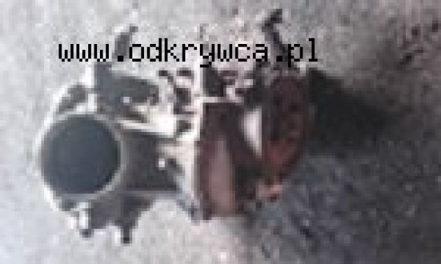

hubert257 Napisano 8 Styczeń 2016 Napisano 8 Styczeń 2016 czy ktoś może mi powiedzieć od jakiego motocykla pochodzi ta skrzynia biegów
HD1940 Napisano 9 Styczeń 2016 Napisano 9 Styczeń 2016 Ja bym mógł spróbować, ale kurcze mikroskopu nie mam. Jak chcesz by coś zostało zidentyfikowane to poświęć trochę czasu i daj takie zdjęcia na których coś widać. Na twojej fotce to nawet nie wiadomo czy to jest skrzynia biegów.
hubert257 Napisano 9 Styczeń 2016 Autor Napisano 9 Styczeń 2016 CześćFaktycznie nic nie było widać może teraz będziesz mógł coś zobaczyć
HD1940 Napisano 9 Styczeń 2016 Napisano 9 Styczeń 2016 Wygląda jak skrzynia biegów na bazie konstrukcji z radzieckiego motocykla K750, ale wyraźnie jest przystosowana do innego sprzęgła (typowy samochodowy wycisk). Nie widać też systemu zmiany przełożeń, który zapewne znajduje się po prawej stronie zespołu. A może to coś z niemieckich mikrosamochodów? Przejrzałem literaturę i internet i nie bardzo mogę dopasować do konkretnego pojazdu. Być może skrzynka pochodzi z jakiegoś agregatu lub z napędu maszyny np. drezyny, urządzenia budowlanego itp. Masz może inne zdjęcia tej skrzyni to wówczas było by łatwiej.

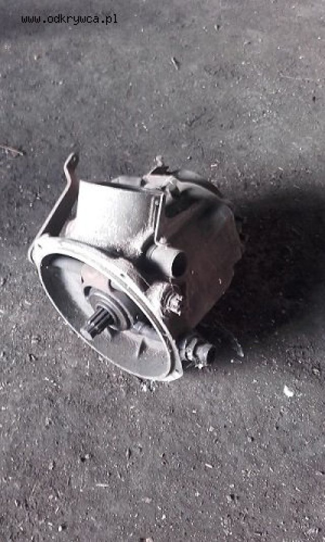

hubert257 Napisano 9 Styczeń 2016 Autor Napisano 9 Styczeń 2016 dzięki za odpowiedz.Przesyłam jeszcze jedno zdjęcie .Faktycznie skrzynia pasuje idealnie do silnika M72 , pytanie tylko jak taki zespół był odpalany?
HD1940 Napisano 10 Styczeń 2016 Napisano 10 Styczeń 2016 Najprawdopodobniej to od napędu armaty samobieżnej SD-44. Popatrz na to zdjęcie, chyba skrzynia z twojej fotografii to górna część napędu armaty:http://img-fotki.yandex.ru/get/4801/137106206.566/0_127dcd_34b19f6a_orig.jpgA o samym sprzęcie można poczytać (jak się umie :) tutaj: http://masterok.livejournal.com/2050259.html
