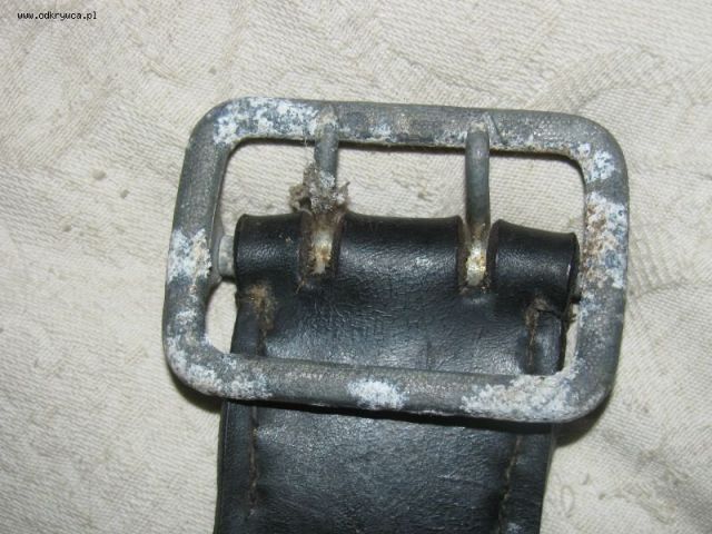

michał_87 Napisano 14 Październik 2015 Autor Napisano 14 Październik 2015 Witam, Proszę o pomoc w jaki sposób mogę usunąć ten biały nalot na klamrze i czy w ogóle jest jakiś sprawdzony patent na to?
bsam20 Napisano 15 Październik 2015 Napisano 15 Październik 2015 Raczej tylko mechanicznie. Gruba igła, mała szczoteczka druciana i powoli wydłubywać. Chemicznie nie da rady, zwłaszcza z pasem.
adrian950 Napisano 15 Październik 2015 Napisano 15 Październik 2015 Zaraze cynkowa, nie raz wykurzyłem kwaskiem cytronowymJednak z pasem nie da rady
maciu41 Napisano 15 Październik 2015 Napisano 15 Październik 2015 z kwaskiem cytrynowym a jakie stężenie chce niesmiertelniki zakonserwować.
michał_87 Napisano 15 Październik 2015 Autor Napisano 15 Październik 2015 Klamra jest groszkowa, zapewne po usunięciu tego nalotu choćby kwaskiem cytrynowym zabezpieczając przed uszkodzeniem pas nie uniknę wżerów w metalu?

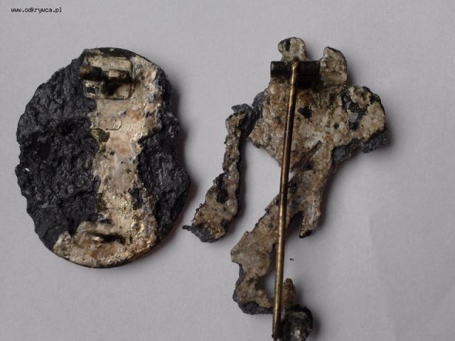

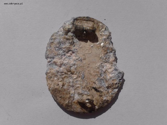

adrian950 Napisano 15 Październik 2015 Napisano 15 Październik 2015 Szczerze to niepamietamsypnij nie żałuj na oko do miseczki, następnie moczysz 3/4 oraz jeszcze raz powtarzasz sytuacjeWrzucam ci moje treningowe fanty dla przykłady, pamietaj aby pas trzymać daleko od innych fantów, cynkowa zaraz lubi się przenosić
adrian950 Napisano 15 Październik 2015 Napisano 15 Październik 2015 PrzedPost został zmieniony ostatnio przez moderatora Cyrograf15 19:26 17-10-2015
