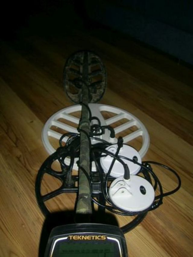

MeMeX Napisano 31 Marzec 2015 Napisano 31 Marzec 2015 Od ponad roku jestem szczęśliwym posiadaczem T2.Dużo wcześniej miałem MXt,oba bardzo proste w obsłudze i skuteczne w terenie.Propunuje w T2,czułość 99, dyskryminacje 0,BP i będzie po sprawie.Piszę to z własnego doświadczenia i da się wytrzymać z przełożeniem na efekty:).Zakładamy,że miejsce urodzajne w fanty.Na codzien chodzę na czułośći 99,dyskryminacji 10 i BP w ciężkim terenie schodzę na 2+.Prospecting w Mxt nie przypadł mi do gustu i chodziłem na Realic i wyżyłowanych ustawianiech.W załączniku zdjęcie obecnie posiadanego zestawu T2.Przypadły mi do gustu snajperki co widać na zdjęciu.

MeMeX Napisano 1 Kwiecień 2015 Napisano 1 Kwiecień 2015 Proszę bardzo.Staram się nie schodzić z czułości 99 w ostateczności przechodzę z BP na 2+.Czułość i minimalna dyskryminacja to podstawa,moje zdanie:).Fakt T2SE jest delitatniejszy od pancerniaki MXT.Mój Mxt pracował w Bardzo cięzkich warunkach(deszcz,błoto,częstę uderzenia i upadki itp),ale nigdy nie miałem problemów tech.Jak T2 to tylko SE sam T2 jest bez BP i CL.Z tego co słyszałem serwis pogwrancyjny teknetiksa w kraju jest bez problemów.W MXt barakowało mi zapasu czułości:D,i troszkę za cięzki przy cewce 12 Spider w porównaniu do T2.Na sam koniec T2SE to szybka i dynamiczna maszyna.Jak jesteś z Dolnego Śląska to zapraszam w teren na test T2+.Tyczy się to też do innych Odkrywców.Pozdrawiam.
