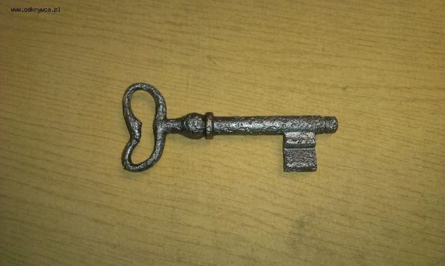

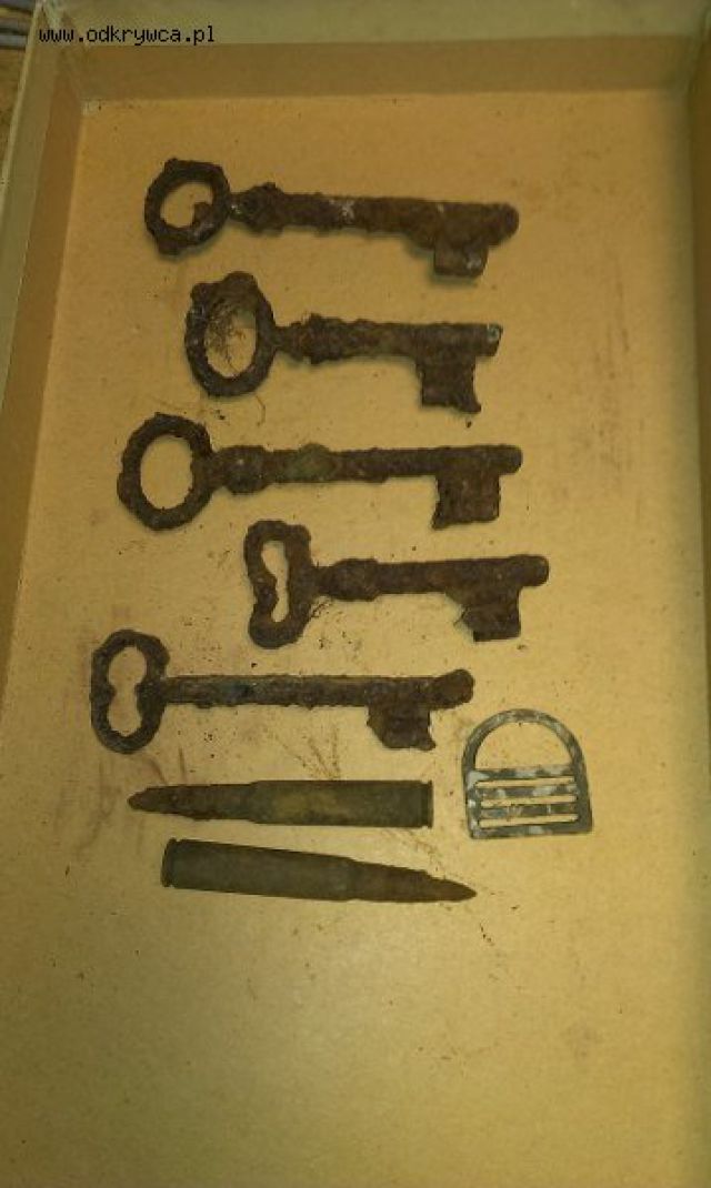

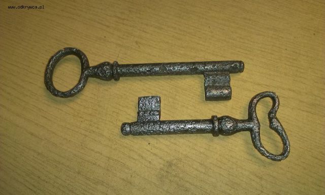

khl32 Napisano 8 Luty 2015 Autor Napisano 8 Luty 2015 A więc tak. Używam tego zielonego prostownika, na razie przedmioty średniej wielkości, jak klucze naprawcze itp. Prostownik działa przez ok godzinę, mocno nagrzewa i włącza się termiczne zabezpieczenie. Niestety po ostygnięciu prostownik nie włącza się automatycznie, więc trzeba pilnować i robić resety. Efekty po elektrolizie moim zdaniem całkiem porządne, zaraz się pochwalę, ale najpierw jeszcze kilka pytań. 1 - Czy podłączając minus do czyszczonego przedmiotu, możemy rozdzielić go i podłączyć styk np w dwóch miejscach, na końcu i na początku przedmiotu ? Czy proces zajdzie szybciej i czy to w ogóle możliwe ?2 - Czy czyszczony przedmiot można dodatkowo owinąć np drutem aluminiowym, aby proces zaszedł szybciej ?3 - Jeśli przedmioty nie są duże, np klucze do drzwi, to czy przy połączeniu ich razem ( tak aby był styk ), można wrzucić je razem do elektrolizy ? 4 - Czy grubość anody może mieć wpływ na przegrzewanie prostownika ?5 - Dodatkowe chłodzenie, np z wiatraczek z komputera + odpowiednie doprowadzenie tego chłodzenia poprawi czas nagrzewania i stygnięcia prostownika, czy szkoda zabawy ?6 - Czy prostownik zrobiony z komputera stacjonarnego był by lepszy od tego prostownika który mam ?Dobra, na razie chyba tyle :) Pozdrawiam
khl32 Napisano 8 Luty 2015 Autor Napisano 8 Luty 2015 tu już z bratem, ale brat do lekkiej poprawki musi wrócić. Niedoprany :)
