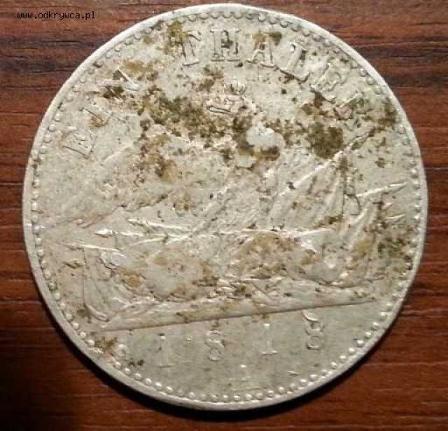

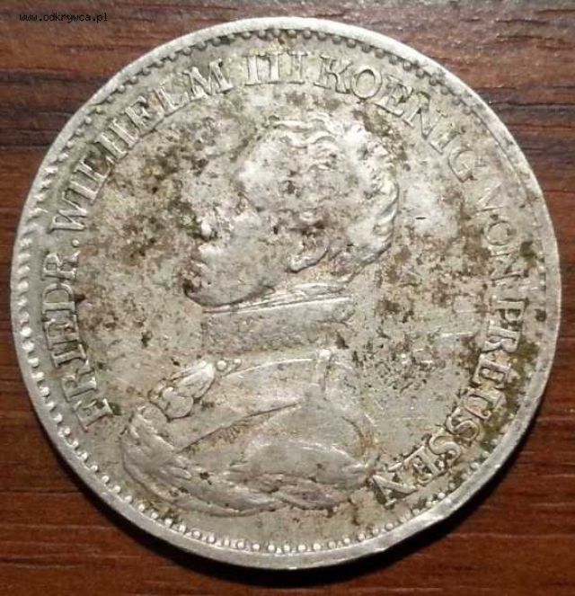

dashunt Napisano 22 Październik 2014 Autor Napisano 22 Październik 2014 Witam, Jaką metodę polecilibyście, żeby nie zepsuć tej monety a najlepiej o nią zadbać. Póki co czyściłem gorącą wodą i mydłem, jednak pozostały osad za cholerę nie chce zejść. Próbowałem skubać wykałaczką pod ciepłą wodą bez skutku. Kwasek cytrynowy, autoliza? Pozdro,DH
remington Napisano 22 Październik 2014 Napisano 22 Październik 2014 Proponuję roztwór winianu sodowo-potasowego, miejscowo robić okłady wacikiem.
manierka Napisano 23 Październik 2014 Napisano 23 Październik 2014 tak jak kolega wyżej napisał winian nie uszkodzi struktury srebra a kwasek i autoliza mogą spowodować ze dostanie miedzianego koloru bo zajdą niepożądane reakcje weż namocz wacik w winianie i po chwili weż przetrzyj ściereczka powinno zejść i tak patyny nie ma pamiętaj winian usuwa patynę ale w tym przypadku powinien się sprawdzić dobrze roztwór ok 5% można na allezło było kupić 50% już rozpuszczony poszukaj sobie możęsz ew na chwile do pojemnika z tym winianem 5% włożyć i przetrzeć a pamiętaj na ciepło szybciej proces przebiega niz na zimno
manierka Napisano 23 Październik 2014 Napisano 23 Październik 2014 daj znać jak poszło powinno byc ładnie
dashunt Napisano 23 Październik 2014 Autor Napisano 23 Październik 2014 Dziękuje za porady. Zakupiłem właśnie 100g winianu sodowo - potasowego w proszku. Jak dojdzie zrobię roztwór 5% i zacznę czyścic. Wrzucę zdjęcia jak będzie po procesie:).
