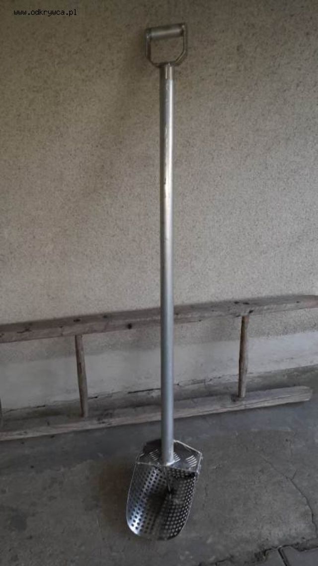

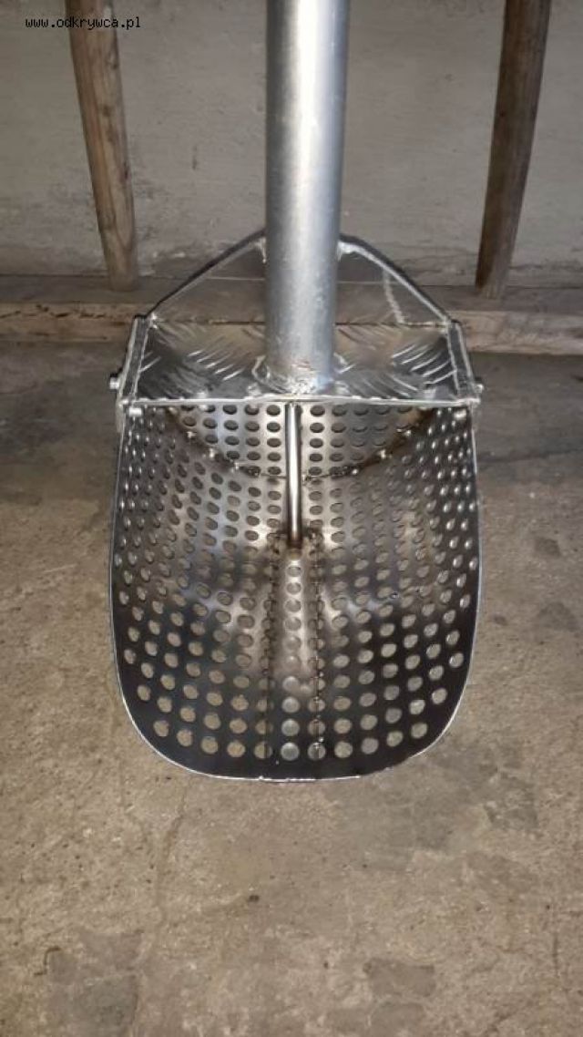

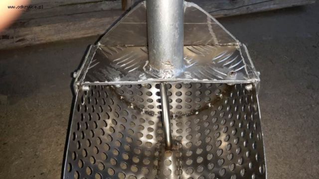

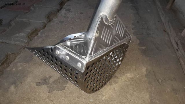

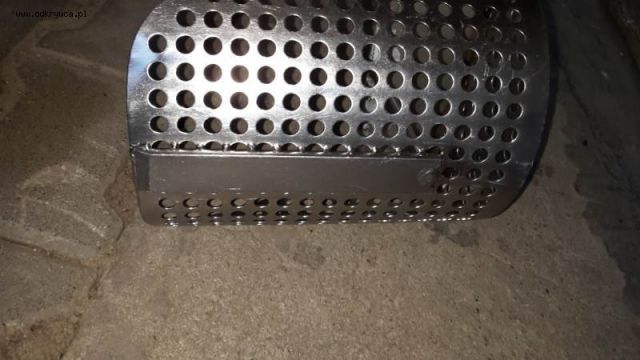

JanJensen Napisano 3 Sierpień 2014 Napisano 3 Sierpień 2014 @Tede możesz zrobić zdjęcie jakiego używasz scoopa? To wszystko z wody czy piasek+woda?Pozdro :)
tede1981 Napisano 4 Sierpień 2014 Autor Napisano 4 Sierpień 2014 Tylko woda plaże zostawiam dorabiającym się poszukiwaczom:)Mój sandscoop jest wzmacniany bo zdarzyło się że zajechałem na wodę jedno kopnięcie i wracałem wk....ny do domu. Ja mam połączenie nierdzewki i duraluminium waga 2,5kg. Ktoś pomyśli że trochę długi trzonek fakt ale przy 195cm pomocny. Kąt 80 stopni łatwiej się wyciąga piach z wody nic nie spada.

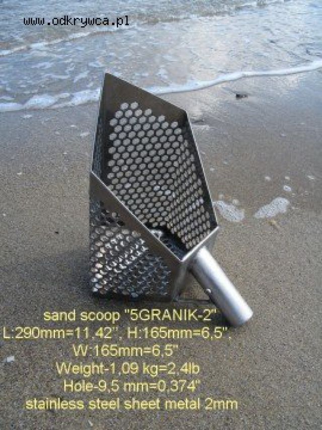

tede1981 Napisano 4 Sierpień 2014 Autor Napisano 4 Sierpień 2014 W planach i tak mam zrobienie lżejszego i mocniejszego sandscoopa
tede1981 Napisano 4 Sierpień 2014 Autor Napisano 4 Sierpień 2014 poprzez takie wygięcie i więcej dziur sandscoop staje się mocniejszy i lżejszy

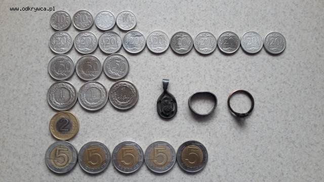

tede1981 Napisano 16 Sierpień 2014 Autor Napisano 16 Sierpień 2014 2 godziny w wodzie, monety 3 dni w ocet i jak nowe.
