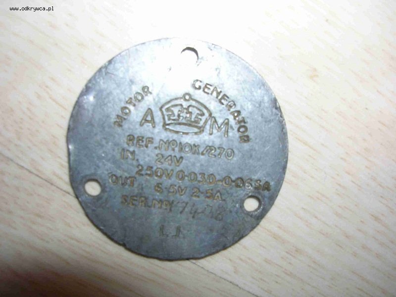

muflonpl Napisano 4 Czerwiec 2014 Autor Napisano 4 Czerwiec 2014 Witam posiadam taką oto tabliczkę znamionową dziadek twierdzi ze pochodzi ona z jakiegoś podzespołu który znajduje się w samolocie z tego co wnioskuję to z jakiejś prądnicy ?
IFO Napisano 5 Czerwiec 2014 Napisano 5 Czerwiec 2014 Jest to tabliczka od przetwornicy maszynowej, zasilającej jakieś urządzenie radiowe.24V napięcia stałego przetwarzane było tym urządzeniem na 250V napięcia anodowego i 6,5V napięcia żarzenia. Po obciążeniu napięcie to spadało do przepisowego 6,3V.
muflonpl Napisano 5 Czerwiec 2014 Autor Napisano 5 Czerwiec 2014 Inna opinia:Czytając grawerowane napisy,dochodzę do wniosku iż jest to kawałek obudowy jakiejś przetwornicy elektrycznej z 24V/6,5 V o max prądzie na wyjściu 2,5 A.Motor generator" prawdopodobnie znaczy że jest to przetwornica elektromechaniczna,czyli silnik 24V który kręci dynamem" 6,5V (jak w starym tramwaju,to co tak głośno wyje).Zaznaczam jednak że nigdy nie zaglądałem pod maskę żadnego samolotu (jeszcze),toteż mogę się całkowicie mijać z prawdą
