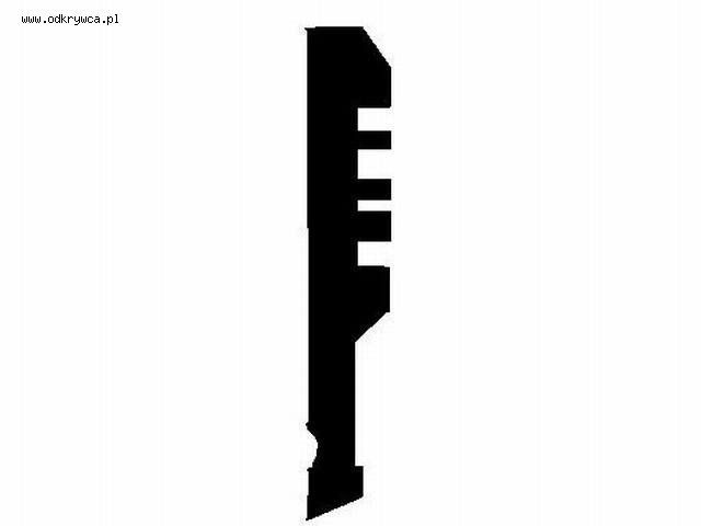

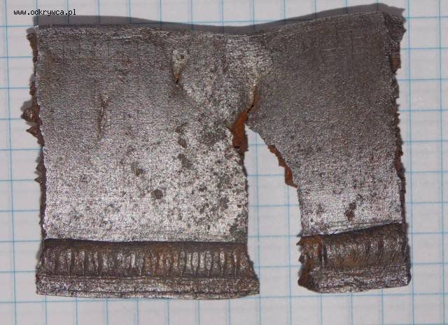

didi Napisano 21 Kwiecień 2014 Autor Napisano 21 Kwiecień 2014 Jak by ktoś miał możliwość identyfikacji pocisku po tym charakterystycznym fragmencie pierścienia to bym poprosił. Niby nic ale bardzo mi zależy.

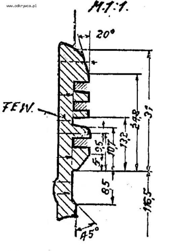

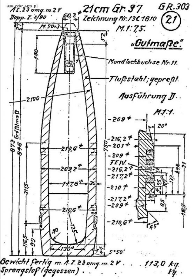

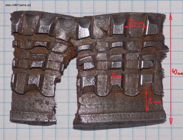

Voucur Napisano 22 Kwiecień 2014 Napisano 22 Kwiecień 2014 FEW to bardzo popularny typ pierścienia w pociskach niemieckich, szczególnie większego kalibru, jak Ave Danzig już napisał, nie jest to spiek żelazo-ceramiczny (jak FES), tylko miękkie żelazo.A co do popularności pocisku, w tego typu przypadkach ciężko dyskutować o popularności. Można całymi latami nie znaleźć ani sztuki, a potem wdepniesz na lej z ilością kilkuset sztuk. Oczywiście, że jest tego mniej, niż amunicji małych i średnich kalibrów, a w kalibrze 21 cm pierwszy raz się z takim spotykam (choć kilka wzorów już widziałem).
Ave Danzig Napisano 21 Kwiecień 2014 Napisano 21 Kwiecień 2014 Przy czym pierścień typu FEW czyli żelazny a nie żelazoceramiczny (FES).
