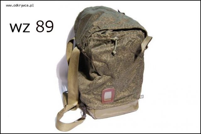

Kokutenko Napisano 22 Marzec 2014 Autor Napisano 22 Marzec 2014 Jednak wezmę tego Tekneticks Eurotec Pro z cewką 11D.Zeby nie zakładać osobnego tematu to co kupić do noszenia go ?? Wiem że do garretow i innych producentów są gotowe torby bądz plecaki, w ogole taki wykrywacz sie rozkłada na czesci czy jest taki wielki i trzeba miec wielką dluga torbę? To bedzie mój pierwszy wykrywacz , nie znam sie czy da sie go zlozyc na czas transportu a musze cos kupić zeby go dowiesc na miejsce a nie mam swojego samochodu, sprawdzal ktos do jakiej torby by wszedl ten wykrywacz nie chce paradowac przez miasto z dziwnymi urządzeniami wystajacymi mi z plecaka ?
woziu117 Napisano 22 Marzec 2014 Napisano 22 Marzec 2014 Plecak np. ten : http://allegro.pl/plecak-wp-puma-zielony-wz-89-torba-gratis-i4057018872.htmlMam EuroACE, w porównaniu do Euroteka Pro 11DD jest głębszy, a czy identyfikacja cyfrowa tak potrzebna? Stwierdziłem że nie, bo wszystkie sygnały na kolor i tak się kopie.

BRAT_MIH Napisano 22 Marzec 2014 Napisano 22 Marzec 2014 Ja do noszenia wykrywki używam pokrowca na wędki dwukomorowego. W jednej mam wykrywacz w wersji rozłożonej oczywiście, w drugiej komorze szpadel. Sąsiedzi pytają czy na ryby, odpowiadam tak i zero nastepnych pytań głupich.
piotr01051989 Napisano 22 Marzec 2014 Napisano 22 Marzec 2014 A ja kupiłem dwa metry materiału w kolorze khaki, wystarczy zaszyć i jak talala. Mój jest podobny do worka na śmieci. Wkładasz ,zaciągasz sznurek i na ramię.
