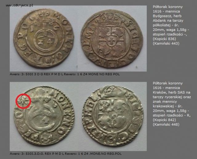

april_86 Napisano 1 Styczeń 2014 Autor Napisano 1 Styczeń 2014 witam, chciałbym się dowiedzieć jakie herby mennicze znajdowały się na półtoraku koronnym Zyg. III Wazy, 1611. Wiem, że na bitych w Bydgoszczy znajdował się herb ze strzałą:http://polishcoincatalogue.com/index2.php?cat=1611PL01000&page=Coin_Details&details_menu=nodrugą mennicą bijącą półtoraki z datą 1611 był Kraków. I tu nie moge znaleść herbu jaki na nim widniałgeneralnie, jak odróżnić półtoraka 1611 bydgoskiego od krakowskiego, no i który rzadszy?z góry dzięki za pomoc

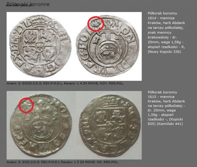

april_86 Napisano 2 Styczeń 2014 Autor Napisano 2 Styczeń 2014 znalazłem symbol menniczy krakowskiej, to jedyny detal jakim różnią się monety z Krakowa i Bydgoszczy. Proszę o potwierdzenieJaki jest znak menniczy mennicy w Bydgoszczy?
sigis3 Napisano 2 Styczeń 2014 Napisano 2 Styczeń 2014 Ogólnie w tamtym czasie:1. W sensie heraldycznym nie możemy mówić o herbach mincerzy" bo najczęściej (są chyba wyjątki)nie byli oni szlachcicami, więc herbów nie posiadali, ponadto umieszczanie herbów na monetach było zarezerwowane"- państwowe, króla, podskarbiego.2. Nie było w tym czasie formalnego oznaczenia mennicy".3.Po kompozycji monety, użyciu ZNAKÓW MENNICZYCH dzierżawcy czy mincmistrza (lub innych pracowników) można właśnie określić mennicę. W dokumentach z epoki często też zachowały się zapisy o funkcjonowaniu mennicy. Zebranie wszystkich tych danych pozwala (choć nie zawsze na 100%) określić mennicę.W konkretnym przypadku półtoraków:4.Przytoczone przez Ciebie znaki (symbolizujące haki używane w mennicy do przenoszenia sztab metalu)są znakami pracownika mennicy krakowskiej (mincerza) i jednoznacznie identyfikują półtoraki w latach 1614-1617. Ale jest to znak pracownika, nie mennicy.

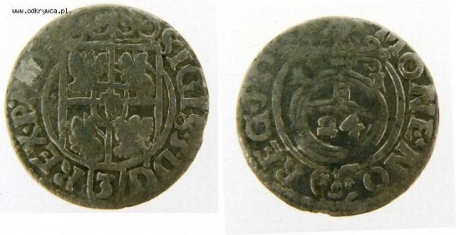

april_86 Napisano 2 Styczeń 2014 Autor Napisano 2 Styczeń 2014 Tak czy inaczej, ten ocznik" jest bardzo rzadki. Napewno Bydgoszcz, nie wiem jak Kraków. tutaj zdjęcie z zagranicznej aukcji, cena 885 euro
