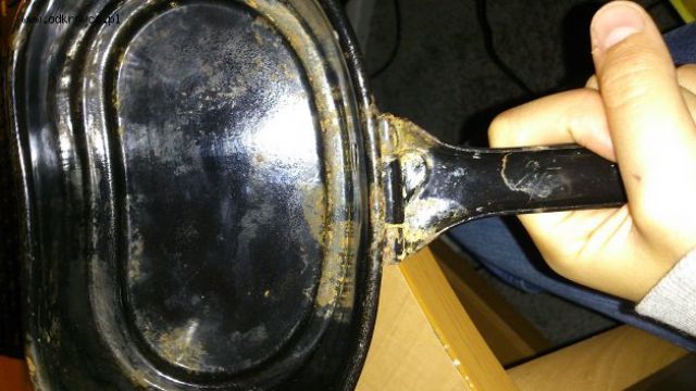

pzkpf129 Napisano 26 Październik 2013 Autor Napisano 26 Październik 2013 Witam , mam pytanie jak mogę usunąć tą rdzę z góry menażki ?

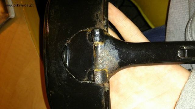

pzkpf129 Napisano 27 Październik 2013 Autor Napisano 27 Październik 2013 W końcu !!!!!! Wczoraj też zmieniałem na .jpg i nic a teraz w końcu się udało . Przepraszam za problemy , ale za to w końcu jest foto . :D
pzkpf129 Napisano 27 Listopad 2013 Autor Napisano 27 Listopad 2013 Chciałbym aby jak najwięcej farby zostało , nie wiem jak się do tego zabrać.
P.D81 Napisano 27 Listopad 2013 Napisano 27 Listopad 2013 Niewielkie ognisko rdzawego nalotu, więc mysle, ze spróbuj WD40 i szczotką z grubym włosiem, ewentualnie delikatnie szczotka mosiężną....Ja w ten sposób bardzo ładnie zlikwidowałem ogniska rdzy na puszce od maski p-gaz z zachowana duza iloscia farby...:)
pzkpf129 Napisano 27 Listopad 2013 Autor Napisano 27 Listopad 2013 Najpier WD40 czy najpierw szczotką ? Z góry b. dziękuję : )
P.D81 Napisano 27 Listopad 2013 Napisano 27 Listopad 2013 Najpierw WD40, jak rdzo troche tym nasiąknie trzyj szczotką....taka małą ryżową...często sa dostępne w sklepach matalowych" wraz z zestawem szczotek drucianych, mosiężnych itp
