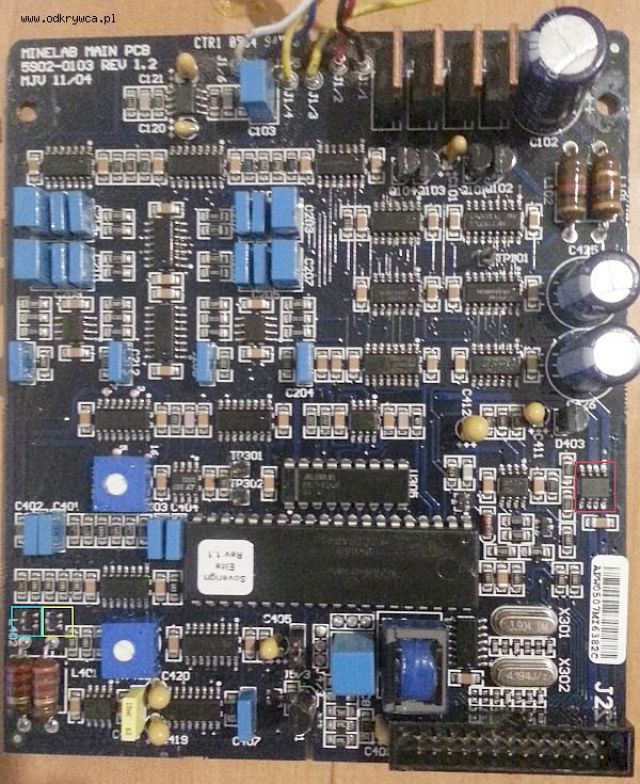

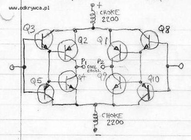

XII Napisano 15 Październik 2013 Napisano 15 Październik 2013 Sprawdź sprzęt na innej, sprawnej cewce. Podejrzewam nie cewkę, a elektronikę. Na fotce masz oznaczone podejrzane elementy. Do sprawdzenia też driver cewki (na fotce nie oznaczony ale to są te elementy koło największego kondensatora elektrolitycznego - w sumie 8 tranzystorów, poniżej dam schemat drivera cewki)
XII Napisano 15 Październik 2013 Napisano 15 Październik 2013 Jeśli na innej cewce sprzęt również nie będzie działał a sam nie dasz rady go zdiagnozować i naprawić pozostanie Ci jedynie serwis, który to zrobi. Cena nie będzie słodka...

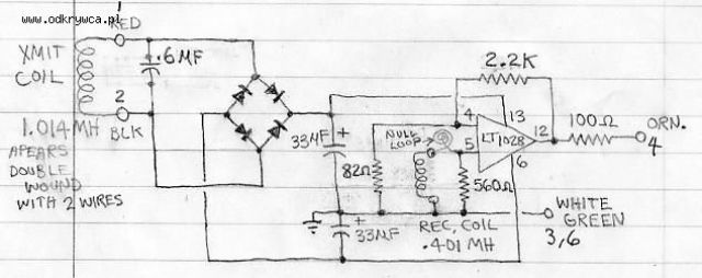

XII Napisano 15 Październik 2013 Napisano 15 Październik 2013 Na wszelki wypadek masz tu jeszcze schemat elektroniki cewki.Zdrów!Powodzenia.
XII Napisano 15 Październik 2013 Napisano 15 Październik 2013 aha i jeszcze jedna uwaga bo tak szczerze to nie doczytałem który model masz... To co przedstawiłem powyżej tyczy się GT, Ty masz XS-2 Pro, może się trochę różnić...
