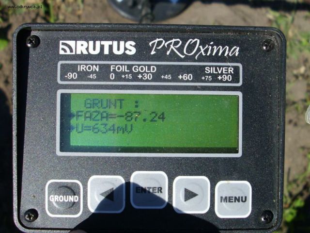

predi888 Napisano 6 Wrzesień 2013 Autor Napisano 6 Wrzesień 2013 Chciałem sobie przeskanować ogródek ,zrobiłem skanowanie (wynik) -> Przestawiłem wykrywacz na dynamika i nawet nie zdążyłem machnąć sondą gdy zaczęło się przeróżne popiskiwanie . Na wyświetlaczu pokazywało wartości wycięte i wszelkie możliwe .Wykrywacz nie dawał w ogóle pewnego sygnału tylko skakał na różne pozycje (mimo iż sondą nie machałem). Co może być powodem ? Wczoraj na wypadzie byłem i takich problemów nie było .

Szukanko Napisano 9 Wrzesień 2013 Napisano 9 Wrzesień 2013 Na Twoim zdjęciu widać U=634mV a to znaczy ,że albo ziemia jest bardzo mocno zmineralizowana a tak wysoki wynik moja była proxa i obecny mój argo potrafi pokazac tylko na nadbałtyckiej plaży,albo dostroiłeś wykrywacz nad metalem.Piszesz o ogródku więc pewnie będzie to drugie rozwiązanie.Dostroiłeś proxę nad metalem i dlatego nie będzie pracowała stabilnie ot normalna sprawa.Jak jesteś na śmietniku do musisz dostroić wykrywacz w powietrzu (wejdzie w ustawienia fabryczne)a następnie pinpointem lub w trybie statycznym wyszukać miejsca wolnego od metalu i w nim dostroić proxę.Jeśli nie znajdziesz czystego kawałka ziemi to śmiało możesz chodzić ustawieniu fabrycznym które na śmietnik i tak będzie dobre.Powtórzę przeczytaj instrukcję!
