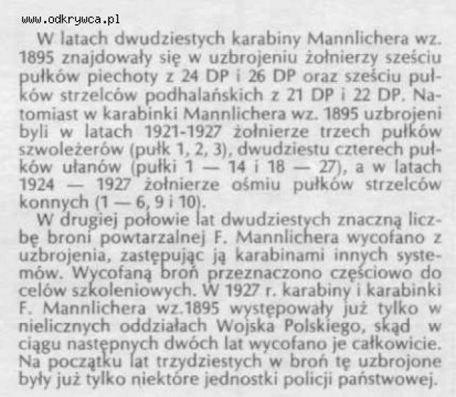

PeterN Napisano 22 Sierpień 2013 Napisano 22 Sierpień 2013 Odnośnie dwudziestolecia międzywojennego. TBiU nr.109.Jednocześnie podtrzymuję tezę o broni zdobycznej.
