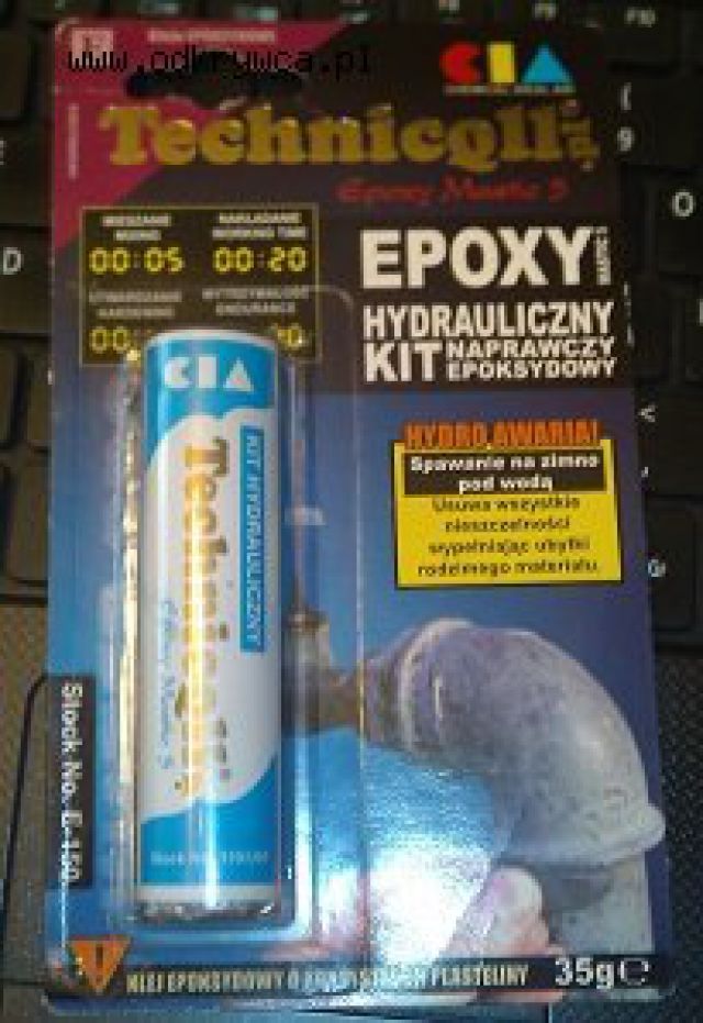

MEKO Napisano 6 Lipiec 2013 Napisano 6 Lipiec 2013 polecam ta masę !! jak masz te odłamane końcówki to przyklej je jakimś ala Cjanopan klejem a tą masą wzmocnij całość od zewnątrz nadając kształt jaki ci pasuje . I wysusz suszarką do włosów ( przyspieszy wyschnięcie i ztwardnienie masy oraz połączy to wszystko razem ) . Po wyschnięciu masa nadaje się do obróbki mechanicznej i poprawieniu otworów zostanie ci tylko pomalować czarnym sprajem i jak nówka Powodzenia :)

IdeL Napisano 7 Lipiec 2013 Napisano 7 Lipiec 2013 Nic prostszego. Kupujesz klej do ABS (circa 5-7zł) i dodatkowo możesz dokupić aceton, ponadto warto warto zaopatrzyć się w jakieś płaskie kawałki czarnego ABSu (np. resztki starej obudowy jakiegoś zasilacza - laptop, drukarka, etc.). Wycinasz z tych kawałów nowe uszy i dolepiasz do resztek istniejących. Dodatkowo dolepiasz fragmenty połamanych do tych nowo wyciętych i wklejonych do resztek starych. Przed klejeniem warto wszystkie elementy posmarować acetonem. Po wyschnięciu przewiercasz otworki i masz fantastyczne, nowe uszka typu dzieci po dzieciach".Są oczywiście grubsze od oryginalnych o wycięte z ABSu elementy - ale to tylko in plus.Unikaj wszelkich żywic epoksydowych, cyjanopanów i innego świństwa, nieprzeznaczonego do tego typu tworzywa.Pomysł ze spawaniem to w ogóle strzał kulą w płot. No chyba, że marzysz o natychmiastowym zakupie nowej sondy.Temat przerabiany i wielokrotnie rozwiązywany w 100%.PozdroIdeLPozdroIdel
