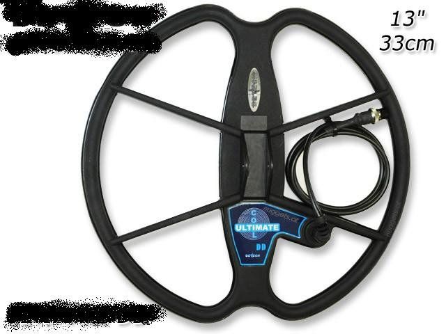

Miki97 Napisano 23 Czerwiec 2013 Autor Napisano 23 Czerwiec 2013 Panowie mam do was takie pytanie, czy na tej stronie co podałem, jak widzimy jest napisane cewki do wyrywaczy ace" i mam takie pytanie nie wiem, którą kupić czy 2 od dołu czy może 3 lub 4 od dołu :) Bardzo bym prosił o pomoc, nie wiem czy Panu Piotrowi też chodziło o którąś z nich czy też może o jeszcze inną. Pozdrawiam i dziękuję z góry za pomoc
Miki97 Napisano 23 Czerwiec 2013 Autor Napisano 23 Czerwiec 2013 A jeśli bym kupił cewka 8.5 x 11 " (21.5 x 27.5 cm)PROformance DD ?? To ona by szukała tylko monety, guziki, takie drobniejsze przedmioty? Czy też udało by mi się znaleść bagnet ?
Miki97 Napisano 23 Czerwiec 2013 Autor Napisano 23 Czerwiec 2013 Proszę was poszukiwacze pomóżcie mi, teraz już zbliża się sezon i chciałbym już z nową cewką szukać :) Bardzo proszę o pomoc.Pozdrawiam
alex_2013 Napisano 23 Czerwiec 2013 Napisano 23 Czerwiec 2013 jak nie chcesz zmienic ace na cos lepszego to do ace 250 kup detecha 15x12 dd. A jako drugi wykrywacz kup sobie PI nie smętasa a nowaka np. taki zestaw to juz jakis w miare uniwersalny. Madmax na all ostatnio sprzedawał tanie pi a na pewno głebokie na zelazo, on w tym siedzi juz troche
alex_2013 Napisano 23 Czerwiec 2013 Napisano 23 Czerwiec 2013 zwiekszenie wielkosc cewki dd nie powoduje spadku na małe kolory tzn cewka 15x12 znajdziesz na większej głebokosci ten sam maly kolor co 8snajperka. Bez sensu kupowac mała chyba ze jest b duzo smieci i zalezy Ci na ID dokladnym przedmotów.Lepiej 15x12 uniwersalna do wszystkiego a zasieg na duze duzo lepszy
Miki97 Napisano 23 Czerwiec 2013 Autor Napisano 23 Czerwiec 2013 Dzięki kolego alex_2013 Ale wiesz nie widzę tej cewki 15x12 na tej stronie widzę tylko 12x15

Miki97 Napisano 24 Czerwiec 2013 Autor Napisano 24 Czerwiec 2013 Panie Piotrze a na jakiej stronie zamówię taką cewkę ? Bo na te co ja podałem nie ma takiej :/
piotr01051989 Napisano 24 Czerwiec 2013 Napisano 24 Czerwiec 2013 Na Pan to trzema mieć wygląd i pieniądze. Chłopaku pocztę sprawdź
Miki97 Napisano 24 Czerwiec 2013 Autor Napisano 24 Czerwiec 2013 Dzięki Piotr za tak wspaniałą pomoc w wybraniu cewki :) Właśnie została ona zamówiona :) I W środę powinna już być :)
