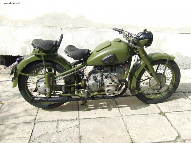

stachu1974 Napisano 14 Czerwiec 2013 Autor Napisano 14 Czerwiec 2013 Oto moja emka, na razie jako solówka, kosz jest w trakcie remontu. Przedni błotnik jest z końca wojny,powinien być głęboki z płetwą jak w bmw a poza tym wszystko 42 rok.

stachu1974 Napisano 18 Czerwiec 2013 Autor Napisano 18 Czerwiec 2013 Jacku jakbyś mógł napisać co z tą emką jest nie tak byłbym Ci bardzo wdzięczny. Przedni błotnik jest z końca wojny - to wiem na pewno. Rama XT3 z nr. katalogowym w nadlewie i numerem seryjnym 035xx wskazywałaby na 42 rok produkcji. tylny błotnik oryginał, gaźniki KKA3 z zakręcanymi komorami na gwint i studzienkami, regler rr-1, stary klakson, skrzynia z dolnym prowadzeniem sprzęgła- wszystko oryginał. jedynie blok silnika jest z 47 roku. Napisz jak według Ciebie powinna wyglądać emka w 42 roku. Rozgryzam tamat od lat i wydawało mi się, że złożyłem motocykl z 42r.

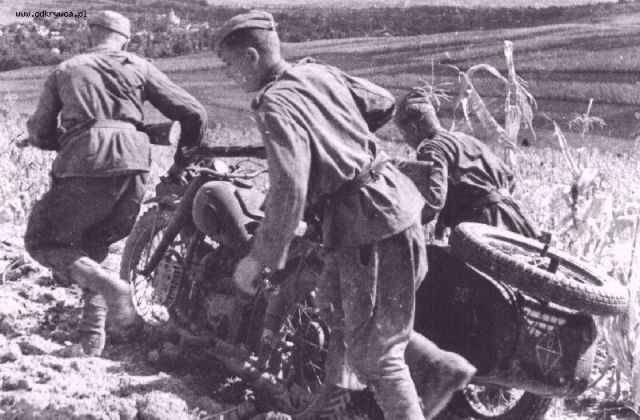

stachu1974 Napisano 18 Czerwiec 2013 Autor Napisano 18 Czerwiec 2013 Wracając do znaków taktycznych na motocyklach to słabo drążyłeś tamat bo na 100% coś takiego występowało. Jako przykład dodaję popularne zdjęcie emki z czasów wojny - spójrz na tył kosza. Interesuje mnie jakie znaki należały do danych jednostek. Na pewno 1DP też coś takiego posiadała choćby w postaci numerów lub symboli
jc1234 Napisano 18 Czerwiec 2013 Napisano 18 Czerwiec 2013 Właściwie należą Ci się przeprosiny. Napracowałeś się a jakiś palant mówi Ci że Twoja robota jest nic nie warta. Szczerze przepraszam. Twoja emka jest naprawdę ładna dalej jednak twierdzę iż ma nie wiele wspólnego z 1942. Ale to takie ględzenie starego dziada... To zdjęcie znamy wszyscy. Nie ma jednak dowodów na malowanie takiej drobnicy znakami jednostek ( jeśli takie były). Może trafiały się takie przypadki ale nie była to reguła. A emka jest naprawdę ładna. Dołóż wózek i pomykaj na wszystkie zloty. Pozdrawiam Jacek
