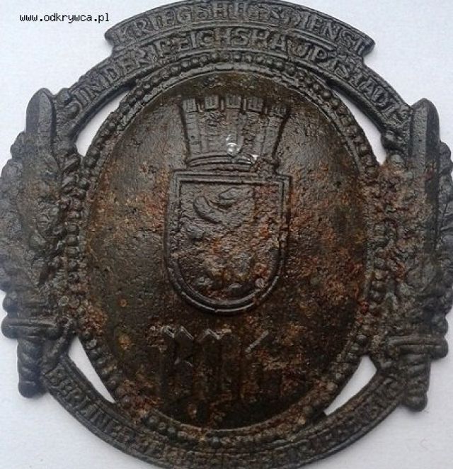

kakaru Napisano 18 Maj 2013 Autor Napisano 18 Maj 2013 Witam serdecznie, ktoś może polecić jakaś metodę jak najlepiej wyczyścić tą tabliczkę? jest wykonana z cynku. Coś kombinować konkretnego? czy tylko długotrwałe moczenie w oliwce. Dziękuję pozdrawiam

kakaru Napisano 21 Maj 2013 Autor Napisano 21 Maj 2013 Miałem pruski guzik z koroną, wydaje mi się że on również był cynkowy. Miał strasznie dużo białych drobinek na powierzchni, wiedziałem że po ich usunięciu zostaną dziury. Jakoś udało mi się go doprowadzić do bardzo ładnego stanu. Mianowicie zastosowałem elektrolizę, nabrał zupełnie innej barwy i cały ten osad z niego zszedł. Po leżakowaniu w oliwce i przecieraniu wszystkie te ślady poznikały, i wygląda niesamowicie. Nie wiem czy podobnej techniki nie zastosować na tej płytce. Jest ona wielkości 8,5 cm. Nie chciałbym jej zniszczyć, dlatego pytam, może ktoś miał podobną rzecz i jakoś sobie poradził z tym fantem.

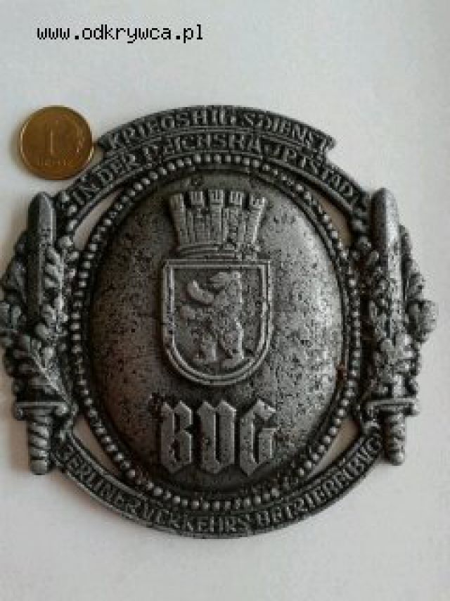

kakaru Napisano 2 Czerwiec 2013 Autor Napisano 2 Czerwiec 2013 Witam, udało się wyczyscic dobrze elektroliza.z sodowym elektrolitem oto efekty , pozdrawiam i dzirkuje za rady
