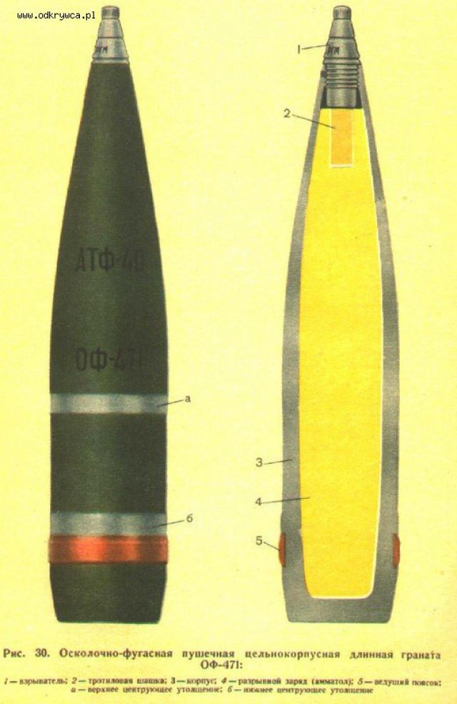

grzesiomix Napisano 10 Maj 2013 Autor Napisano 10 Maj 2013 Szerokość 31mm. Wiem że ustalenie typu pocisku lub kalibra tylko po tym fragmencie jest jak wróżenie z fusów ale cuda się zdarzają :)

grzesiomix Napisano 10 Maj 2013 Autor Napisano 10 Maj 2013 Znaleziony na pozycjach niemieckich, więc chyba ruski... chyba.
ToMojaPasja123 Napisano 11 Maj 2013 Napisano 11 Maj 2013 Najprawdopodobniej od 122 znalazłem kiedyś skorupę takiego oraz też mam kawałek takiego pierścienia :>
Einherjer Napisano 11 Maj 2013 Napisano 11 Maj 2013 No nieźle, nieźle, zaraz jeszcze podacie na podstawie tego kawałka mosiądzu rok i partie produkcyjną.SzacunA któryś ma choćby najmniejszy dowód na poparcie swoich słów?
ToMojaPasja123 Napisano 11 Maj 2013 Napisano 11 Maj 2013 Ja mam ponieważ znalazłem też takie coś i na 122 tak wygląda własnie :>
andrzejw Napisano 11 Maj 2013 Napisano 11 Maj 2013 Ja pomykam w terenie ostrzeliwanym przez ruską artylerię i jest tam takich od groma (takie same ślady gwintu i mocowania). A i z partią można by popróbować, gdyby tylko trafił się kawałek z biciami.
grzesiomix Napisano 11 Maj 2013 Autor Napisano 11 Maj 2013 Einherjer, zakładając wątek zdawałem sobie w pełni sprawę że zapewne nie da się po tym tylko fragmencie ustalić co i jak. Przynajmniej nie dla nas laików. Co innego Ave D.Ale nie o to chodzi. Nawet laik zauważy że taki pierścionek nie może być np. z 76,2 mm bo jest za duży. Liczyłem po cichu że może ktoś ma skorupę z takiej wielkości pierścieniem. I to byłoby jako wskazówka, a nie jako dowód że to ten i tylko ten pocisk. Zdaję sobie sprawę że w ramach tej szerokości i układu gwintu może być kilka kalibrów (choć to wątpliwe). Na początku postu zaznaczyłem" że nie szukam dowodu, a jedynie jakichś ram.Ale jak to dyskusja. Musi być i za" musi być i przeciw". I o to chyba tu chodzi.Pozdrówka dla wszystkich.Ale ciągle liczę na cud :)
didi Napisano 11 Maj 2013 Napisano 11 Maj 2013 Z dużą dozą prawdopodobieństwa można przyjąć, że jest to pierścień z radzieckiego pocisku. Niemcy rzadko stosowali pierścienie miedziane. Chociaż też może być tak że niemieckie pozycje zostały zajęte przez Rosjan i byli ostrzeliwani przez Niemców pociskami z pierścieniem KPS(miedzianym).
Ave Danzig Napisano 11 Maj 2013 Napisano 11 Maj 2013 A więc, wymiary idealnie pasują do 4 rosyjskich pocisków kal 122mm. Pierścienie w nich mają szerokość 31,3mm.ОФ-471 (odłamkowy długi)ОФ-471H (odłamkowy krótki)БР-471 (p.pancerny ostrołukowy)БР-471Б (p.pancerny tępołukowy)Z racji masywnej konstrukcji p.panców i mniejszą podatność na fragmentację zawęziłbym ID do tych dwóch odłamkowych.Drugą możliwością są pociski kal 152mm, jednak tu wysokości wahają się w granicach ok 25-28,5mm w zależności od typu. W twoim przypadku nie widzę jakichś znaczących deformacji czy przemieszczeń materiału także podany przez ciebie wymiar powinien być prawidłowy, tak więc różnica 3mm raczej by wykluczała kal 152mm.
andrzejw Napisano 11 Maj 2013 Napisano 11 Maj 2013 Najprawdopodobniej rosyjski, do działa 76, 122 lub 152 mm. Na terenach ostrzeliwanych przez artylerię to bardzo częste znalezisko/śmieć.
grzesiomix Napisano 11 Maj 2013 Autor Napisano 11 Maj 2013 Doczekałem się cudu. A tak naprawdę wiedziałem że Ave wie. Bo kto na temat amunicji jak nie On ? Dzięki :)
