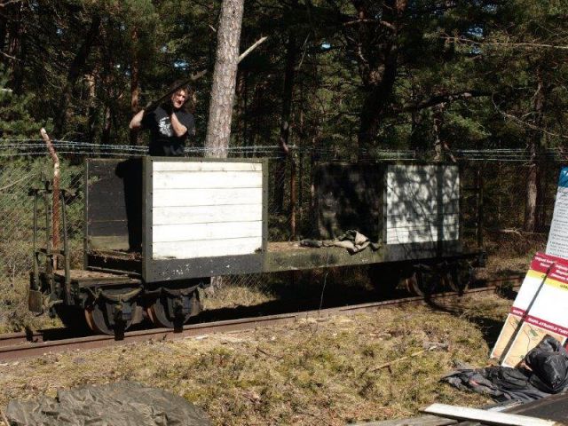

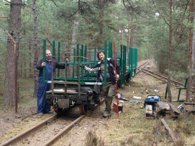

MarcinP Napisano 20 Kwiecień 2013 Autor Napisano 20 Kwiecień 2013 A to część taboru, jaką otrzymaliśmy. Niestety kolka lat na świeżym powietrzu zrobiło swoje...

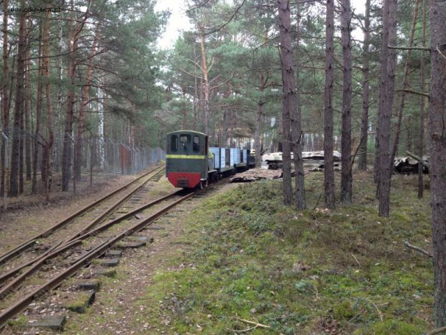

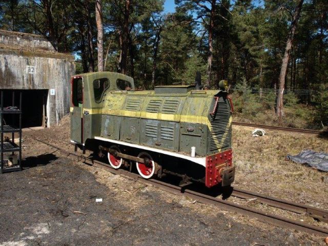

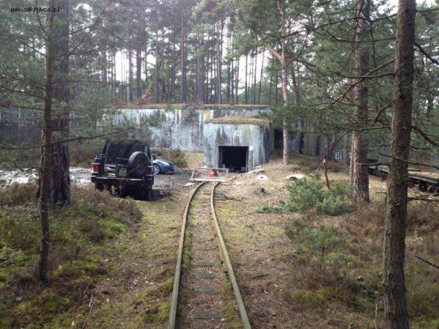

MarcinP Napisano 20 Kwiecień 2013 Autor Napisano 20 Kwiecień 2013 Tutaj lokomotywka, jutro przetoczymy pod docelowy dla remontu bunkier

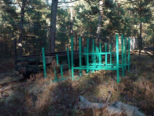

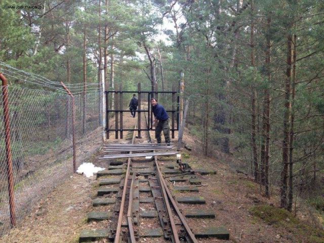

MarcinP Napisano 20 Kwiecień 2013 Autor Napisano 20 Kwiecień 2013 I ostatnie zdjęcie na dzisiaj, czyli montujemy nową bramę, w miejsce poprzedniej, wyrwanej. Docelowo będzie otwierana zdalnie, przez maszynistę pociągu. Na razie czekamy na dociągnięcie zasilania do bunkrów.

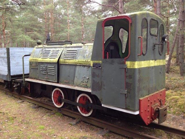

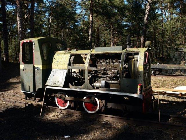

MarcinP Napisano 21 Kwiecień 2013 Autor Napisano 21 Kwiecień 2013 Dziś prace nad lokomotywką - już na miejscu, zabieramy się do przeglądu
Czarek Napisano 21 Kwiecień 2013 Napisano 21 Kwiecień 2013 będzie repainting?jeśli tak zachowajcie oryginalne marwojowe barwy plisssss:)

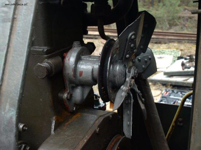

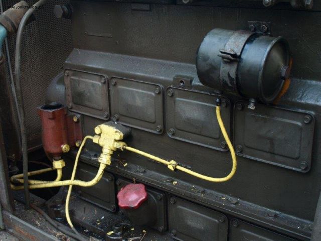

MarcinP Napisano 21 Kwiecień 2013 Autor Napisano 21 Kwiecień 2013 Nowe już czekają na swoją kolej.Jutro dalsze prace. UWAGA - osprzęt silnika S 324 pilnie poszukiwany. Brakuje nam pompy wodnej, filtra bocznikowego oleju wraz z przewodami :(
MarcinP Napisano 21 Kwiecień 2013 Autor Napisano 21 Kwiecień 2013 Szukamy farby khaki, chcę ją pozostawić w oryginalnych barwach. Nieodpalana stała bodaj 8 lat, w tym 3 pod chmurką.

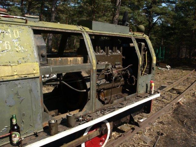

MarcinP Napisano 22 Kwiecień 2013 Autor Napisano 22 Kwiecień 2013 Za nic nie mogę się przyzwyczaić, że wszelkie dobro znajdę na tym słynnym portalu. Stary człowiek, a wciąż głupi. Za podpowiedź dzięki, kupiona, jedzie do nas :)A dziś ? Dziś dalszy ciąg demolki, ale też dobre wiadomości: silnik OK, tłoki dały się ruszyć. Mamy filtr oleju, w dalszym ciągu brak pompy wodnej, HELP , SOS !!!
Czarek Napisano 22 Kwiecień 2013 Napisano 22 Kwiecień 2013 hm...a ta pompa to jak wygląda dokładnie?i jak jest mocowana?bo tak myślę czy one były tylko robione do tych lokomotywek czy do czegoś innego też pasowały i wtedy może można coś dobrać np.od jakiegos ciagnika w stylu ursus c330 czy c 360?
Czarek Napisano 23 Kwiecień 2013 Napisano 23 Kwiecień 2013 polukałem troszkę widzę że nie dobierze się...ale...spytaj może tego gościa, wydaje się że ma sporo agregatów z tym silnikiem, powinien mieć trochę części zamiennych:)może zaproponujecie mu sponsoring...naklejki z reklamą firmy na wagonikach za pompę np;)http://allegro.pl/agregat-pradotworczy-andoria-63kva-93a-r3r-s324-i3165937086.html
Czarek Napisano 23 Kwiecień 2013 Napisano 23 Kwiecień 2013 a może ....tu zanim się zlikwidują mailika:)http://www.andoria.com.pl/
Czarek Napisano 23 Kwiecień 2013 Napisano 23 Kwiecień 2013 tratatata...chyba mam:agregaty skierowano do sprzedaży na części:http://archiwumallegro.com.pl/nowy+silnik+andoria+s+324+do+agregat+s324+r3r+r3r-2330890764.html
Czarek Napisano 23 Kwiecień 2013 Napisano 23 Kwiecień 2013 i ostatni link:http://dieselservice.info.pl/about.htmlidę pracować bo mnie tu szefowa zaraz wywali że zamiast pacjentów przyjmować na necie siedzę;)
MarcinP Napisano 23 Kwiecień 2013 Autor Napisano 23 Kwiecień 2013 Na razie składak" z 3 innych, ciekawe, w ilu miejscach będzie ciekło ;)
