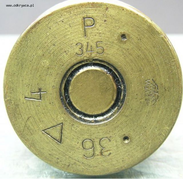

Von aceG350 Napisano 3 Kwiecień 2013 Autor Napisano 3 Kwiecień 2013 Witam wygrzebałem gdzieś w zbiorach taki oto kieliszek ;)jeden z eksponatów tzwsztuki okopowej"Czy któryś z Kolegów wie od czego ta łuska?Pozdrawiam Von
Von aceG350 Napisano 3 Kwiecień 2013 Autor Napisano 3 Kwiecień 2013 bicia 1 Pps.Jeśli wybrałem zły dział proszę Moderatora o przeniesienie wątku
numi5 Napisano 3 Kwiecień 2013 Napisano 3 Kwiecień 2013 Może tu jest odpowiedź http://odkrywca.pl/pokaz_watek.php?id=649385 .
Von aceG350 Napisano 3 Kwiecień 2013 Autor Napisano 3 Kwiecień 2013 dzięki Numi. Bardzo podobny lecz nie pasuje spłonka i flak nie miał takich bić..ta ma Bicia 1P nie wiem z czym to zjeśc..
Ave Danzig Napisano 4 Kwiecień 2013 Napisano 4 Kwiecień 2013 Łuska jest na pewno od Flaka, pierwotne wymiary to 20x138http://www.municion.org/20mm/20x135.htmBicia natomiast są charakterystyczne dla wczesnych lat produkcji, kiedy to nie było jeszcze podpartii literowych. U ciebie pod warstwą brudu nie widać roku produkcji i waffenamta, najprawdopodobniej będzie to 1936.Na zdjęciu jedna z pierwszych z 1933
Ave Danzig Napisano 4 Kwiecień 2013 Napisano 4 Kwiecień 2013 Tu taka jak u ciebie tyle że z 5 partią.
Ave Danzig Napisano 4 Kwiecień 2013 Napisano 4 Kwiecień 2013 i inny producent z tym samym rozstawem sygnatur.
Rosforek Napisano 3 Kwiecień 2013 Napisano 3 Kwiecień 2013 Zmierz łuskę i wpisz wymiary - R1, R, E, P1 w szybkiej wyszukiwarce. Ewentualnie podaj te wymiary.http://www.municion.org/calibres/calibres.php
Von aceG350 Napisano 5 Kwiecień 2013 Autor Napisano 5 Kwiecień 2013 A jednak :)Dzięki Kolego ;)Ave! ;)
