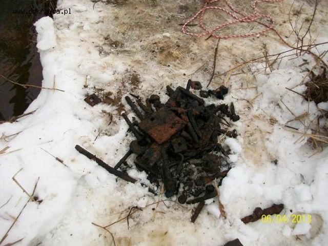

adamiec Napisano 6 Kwiecień 2013 Autor Napisano 6 Kwiecień 2013 no i troche zlomu ciagnie sie:)180kg wszystkiego.dzieki za pomoc i pozdrawiam
