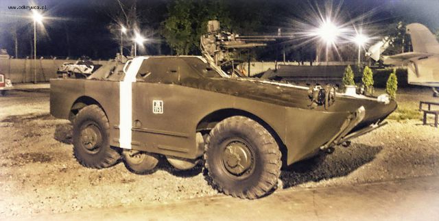

flamaster Napisano 25 Październik 2016 Napisano 25 Październik 2016 To mój BRDM-1. Zrobił już kółka testowe po placu.
