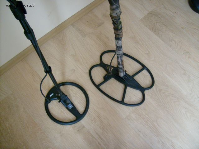

LeCH1310 Napisano 31 Styczeń 2013 Autor Napisano 31 Styczeń 2013 Witam serdecznie drogich Panów znawców.Zwracam się do was z dwoma zapytaniami a mianowicie :1. Wyświetlacz do owego wykrywacza.Co o nim myślicie jakie są opinie, doświadczenia co dokładnie pokazuje i jak działa. Jeśli to nie problem prosiłbym o filmik z jego udziałem w terenie ;)oraz 2. Większa sonda do poszukiwańZnalazłem na aukcji największą z sond http://allegro.pl/nowa-cewka-nel-big-minelab-x-terra-705-i2985960082.html chciałbym poznać waszą opinię odnośnie niej czy nadaje się do poszukiwań, jaka jest przybliżona głębokość poszukiwań, czy nadaje się na drobnicę czy typowo na militarkę.Proszę o wasze aktualne wypowiedzi wiem, że istnieje wiele wątków na ten temat, lecz postanowiłem zapytać na nowo może zmieniliście zdanie ;)Proszę o wypowiedzi oraz nie wyrażanie się negatywnie na mój temat ;)Wielkie dzięki za odpowiedzi.Może się zdarzyć, że w niedalekiej przyszłości ja będę mógł Wam w jakiś sposób pomóc ;)Dodam od siebie jak dla mnie Minelab Sovereign GT 5/5 bardzo dobry pod każdym względem mogę polecić każdemu dość ciężki ale da rade się do tego przyzwyczaić ;)

VanWorden Napisano 3 Luty 2013 Napisano 3 Luty 2013 Jest dokładnie jak napisał pako15515 - wyświetlacz jest bardzo pomocny w identyfikacji powtarzających się celów, ale nie służy do bardziej precyzyjnego ich namierzania. Sprawdza się świetnie w parkach, na suchych plażach, czy miejscach mocno zaśmieconych. Cena nowego jest wzięta z sufitu, ale można czasem kupić je okazyjnie z drugiej ręki, najczęściej od osób, które nie zadały sobie trudu by poznać lepiej jego działanie.Jesli chodzi o większą cewkę to polecam SEF 15x12, który realnie zwiększa zasięg nie gubiąc przy tym drobnicy. Jeśli masz problem z namierzaniem na standardowej to tym bardziejciężko będzie na większej cewce, więc musisz opanować funkcję pinpoint, w którą GT jest wyposażony.PozdrawiamVW
