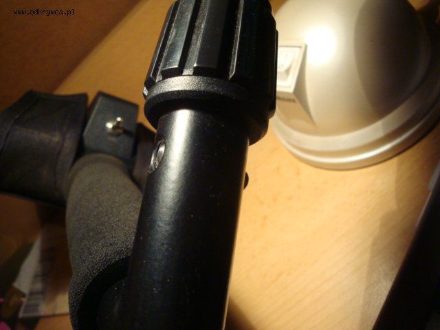

pterodaktyl Napisano 1 Luty 2013 Napisano 1 Luty 2013 Solidność Rutusa to mit.Na skanie : sprężyna zatrzasku w jednym otworze (masówka masówka , ale ...)

brodkasz Napisano 1 Luty 2013 Napisano 1 Luty 2013 Pterodaktyl pewnie że Silverem znajdziesz więcej ale jak Proxime zostawisz w domu a będziesz latał tylko z tym pierwszym bo lżejszy :). Jak nie masz szczęścia to Ci nic nie pomoże. Co zaś do Proximy dobry sprzęt, pewnie że są lepsze ale to już inny przedział cenowy. Co do uszkodzeń, każdy sprzęt się psuje ale jak byś pterodaktyl" poszperał w necie to byś wiedział że taką awarie jak u Ciebie załatwia jeden telefon do firmy Rutus. Pewnie sprężynę dostał byś za darmo.Także piotrek vickers " bież Proximę najlepiej wcześniejszy model, mniej się wzbudza.Pozdrawiam Brodkasz.

pterodaktyl Napisano 3 Luty 2013 Napisano 3 Luty 2013 Tak , miałem Proximę v.1 (2kg). Jest wyważony , ale przez to że ogólnie waga ciężka : trzeba za każdym razem rozpędzać i hamować. O to mi chodzi. po dwóch godzinach takiej walki miłe chwile zamieniają się w orkę.Miałem też Argo v.3 , bo myślałem że lżejszy będzie. W ogóle nie czuć że jest lżejszy. Na wadze jest lżejszy o 200 g.(1,8 kg),ale w dłoni nie odczuwa się ulgi. Ciężko spakować dowolnego Rutusa. Puszka1 i puszka 2 wielki i rogaty element. Rura sondy 70 cm (nie wiem po co taka długa). Rura pośrednia ma tylko 3 pary otworów i pomimo zsunięcia całość dalej jest za długa a mam 180 cm (jak ktoś ma 170 cm to musi łokciem pokazywać na niebo - i tak chodzić). Na otworach takie luzy , że sonda patrzy na lewo i prawo.A ja się pytam ? Po co cierpieć solidarnie ? Bo kolega ma i cierpi ? Każda śruba imbusowa przytrzymująca zaślepki puszki , wkręcona pod innym kątem. A 1550 to nie jest 5 zł.Sami , koledzy stwarzacie precedens (złej jakości) fabryka nie może nadążyć. Od Koreańczyków nam się uczyć rzetelności i jakości.
gregorioo Napisano 3 Luty 2013 Napisano 3 Luty 2013 a ja mam i nie narzekam :)fakt że na początku mało na kolanie jej nie połamałem, ale tak jest zawsze z nowym sprzętem :) przesiadłem się z kanarka :) tak jak wielu :)co prawda miałem luzy na sztycy, ale pierdołami nie bede fatygował p.Rutyny :)skleiłem taśmą i jest lux :)fakt ze obsługa może długo trwa, ale coś za coś :) co do wyważenia? dla mnie jest ok :) mój przedmówca musi być cherlakiem skoro po 2 godzinach opada z sił :) ja orzę" po 8 do 10 godzin i wiem że to kwestia przyzwyczajenia:) w zeszłym sezonie ( proxę 5.0 mam od maja) zrobiłem nią ok 1000godz, może 1500godzin. poznałem ten sprzęt tak, że po potrafię czasem odgadnąć czy jest to jedna czy 5 kopiejek :) grosz polski od trojaka :) także uważam, że za tę cene, jest to sprzęt dobry, ma wiele plusów, łącznie z tym że jest Polski:) Ja już rozpocząłem sezon tegoroczny, a WY ?:)
