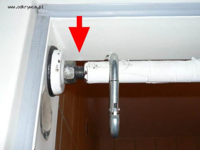

MilKam88 Napisano 25 Styczeń 2013 Napisano 25 Styczeń 2013 Tu masz fotkę jak to wygląda. Kwestia tylko tego czy gwint by pasował do tej macki saperskiej. Tylko wydaje mi się, że ta macka może nie zdać egzaminu bo jest skręcana z kilku części i może po prostu nie wytrzymać ciężaru. Lepiej, żeby ta tyczka była jednolita. Możesz ewentualnie pójść do ślusarza i Ci taką tyczkę wykona, ty tylko wsadzisz sobie magnes.Pozdro.

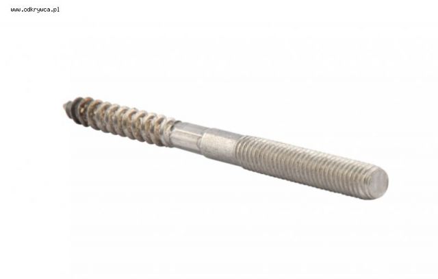

Pablooos Napisano 26 Styczeń 2013 Napisano 26 Styczeń 2013 W bardzo prosty sposob mozna zrobic tyczke ! Kupujesz drewnianego kija, wiercisz dziurke, wkrecasz śrube dwugwintowa i masz tyczke z koncówka do wkrecenia w neodym ! Pozdro

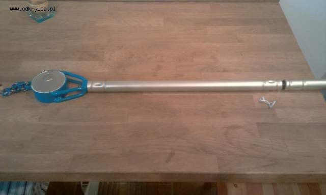

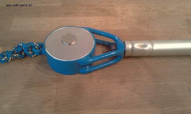

alex_2013 Napisano 19 Luty 2013 Autor Napisano 19 Luty 2013 zgodnie z zaleceniami:) finalnie moj sprzet wyglada tak... wspawane , zabezpieczone sruby z gwintem , do tego okolo 3 m tyczek saperskich z aluminium skrecanych- bardzo dobry patent..
alex_2013 Napisano 19 Luty 2013 Autor Napisano 19 Luty 2013 magnes 70x30, po drugiej stronie gwintu zaczep do linki, mozna szukajac tyczką miec linke przyczepiona, na wszelki wypadek by łatwoiej bylo oderwac jak sie zaklinuje..pozdrawiam

Pablooos Napisano 19 Luty 2013 Napisano 19 Luty 2013 Hmm... Do sznurka spoko ale do tyczki to lepiej jak bys mial magnes w poprzek, przynajmiej ja bym tak zrobil !
alex_2013 Napisano 19 Luty 2013 Autor Napisano 19 Luty 2013 Magnes generalnie bedzie słuzyl do łowienia fantów na lince, tyczka jest opcjonalna. A więc: tyczka złozona ze skręcanych elementów 3 macek saperskich aluminiowych służy do dokładnej eksploracji dna zbiorników, cieków wodnych o głebokosci powiedzmy 1,5-2 m .A więc masz okop wypełniony woda, skrecasz taka tyczke z elementów i mozesz swobodnie wbijac ja magnesem w dno okopu, majac wiekszą szanse na wyciagniecie fantów niz na samej lince.temat ciekawy na YT sa filmy z tego typu zabaw:)dziekuje za pochwałe:)

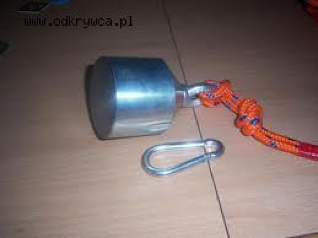

excavator Napisano 19 Luty 2013 Napisano 19 Luty 2013 Acha, w ten sposób! Myślałem że tyczką i linką jednocześnie.Generalnie uważam że, Twoja konstrukcją będzie łapała zaczepy tj. gałęzie i wodorosty, ale trudno- coś za coś.Podejrzewam że zaczynasz przygodę z neodymem. W praktyce może się okazać, iż 70x30 jest trochę słaby na cięższy złom.Ja od początku używam 70x50 N42 z mocowaniem górnym- takie jak na foto, po wyrobieniu techniki rzuca się nim dobrze, lecz myślę że 70x60 to max gdy chcesz efektywnie rzucać 4-6godzin non stop.Lina 12mm, 30 metrów NIE BĘDZIE ZA DŁUGA!- uwierz!
