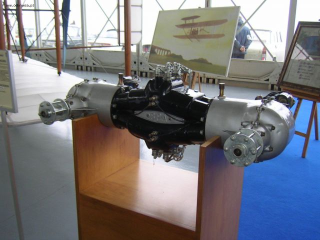

s_boj Napisano 7 Styczeń 2013 Napisano 7 Styczeń 2013 Mam jakieś zdjęcia zachowanych silników SPA i samolotów, w których były wykorzystywane. Tyle, że wszystkie są z włoskiego muzeum lotniczego. Mogę wrzucić, jeżeli Cię interesują.

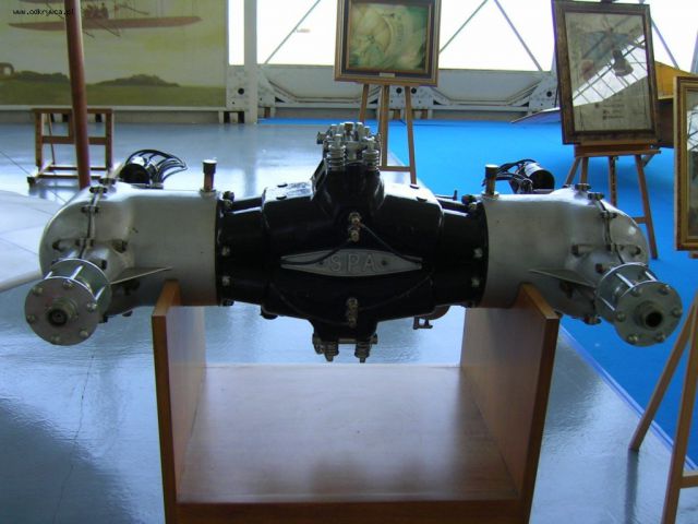

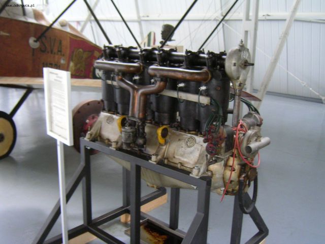

s_boj Napisano 8 Styczeń 2013 Napisano 8 Styczeń 2013 SPA 6 a z Museo dell’Aeronautica Gianni Capronihttp://farm7.static.flickr.com/6129/6032871318_acc3e85134_o.jpgi kolejny z Museo Storico dell' Aeronautica Militare Italianahttp://farm7.static.flickr.com/6134/5978553897_51f7c0d11d_o.jpg

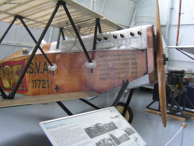

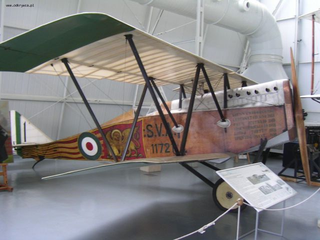

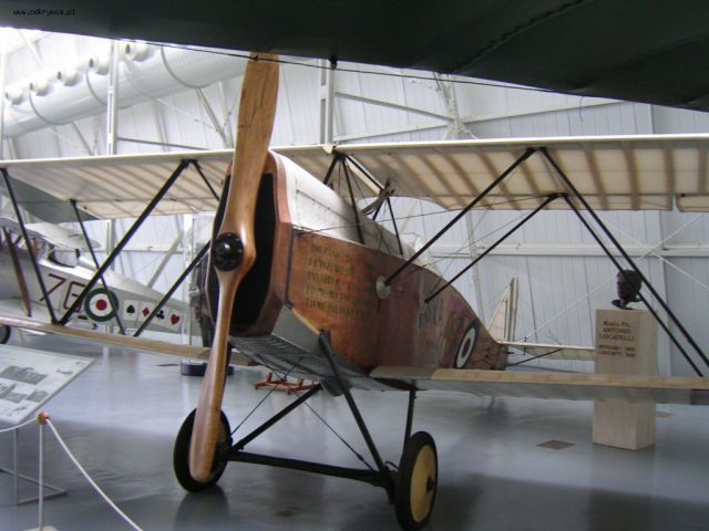

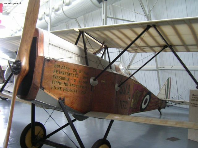

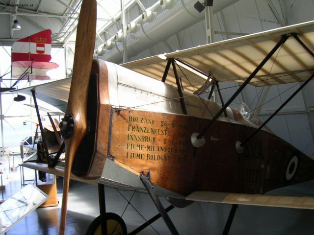

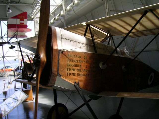

s_boj Napisano 8 Styczeń 2013 Napisano 8 Styczeń 2013 Pozostałe zdjęcia są z Museo Storico dell' Aeronautica Militare Italiana.Samolot Ansaldo SVA.5
