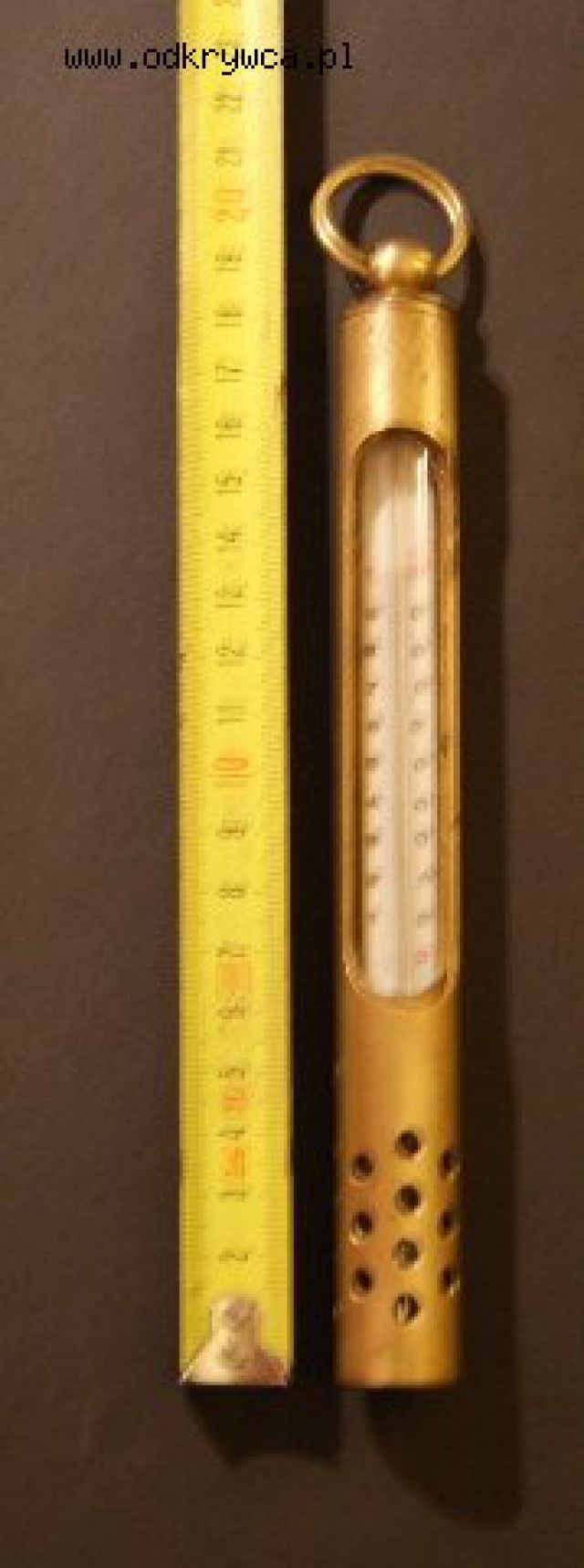

krydon Napisano 1 Styczeń 2013 Autor Napisano 1 Styczeń 2013 Do czego mógł służyć , w jakich warunkach . Nie oczekuję odpowiedzi do pomiaru temperatury " .Skalowany od 0 do 100 stopni Celsjusza.
krydon Napisano 1 Styczeń 2013 Autor Napisano 1 Styczeń 2013 Po przekręceniu kółka ( zawieszki ) skala jest zasłaniana .obudowa mosiężna.pozdrawiam
sonicsquad Napisano 1 Styczeń 2013 Napisano 1 Styczeń 2013 Może termometr czerpakowy?http://ocean.am.gdynia.pl/student/oceano1/sst/sst1.html
lukasz998 Napisano 1 Styczeń 2013 Napisano 1 Styczeń 2013 ten termometr mógł też służyć do pomiaru temperatury wody podczas parzenia tzw. wyrobów czyli np. kiełbasy żeby nie doprowadzić do wrzenia.
przemo12 Napisano 1 Styczeń 2013 Napisano 1 Styczeń 2013 podobne są też na tej stronie: http://www.meraserw.szczecin.pl/index.php?option=com_content&task=view&id=54
krydon Napisano 1 Styczeń 2013 Autor Napisano 1 Styczeń 2013 Dzięki , nigdy bym nie wpadł na to że trzeba codziennie , a nawet trzy razy na dobę mierzyć temperaturę za burtą , ale jestem szczurem lądowym z śląskiego , podejrzewałem zastosowanie przemysłowe ( ale nie z gospodarką morską ).Przedmiot daleko zawędrował od brzegu , ale w drugą stronę, ( w głąb lądu ) . dziękuję za odpowiedź i pozdrawiamkrydon
krydon Napisano 1 Styczeń 2013 Autor Napisano 1 Styczeń 2013 Przeglądając stronę http://www.meraserw.szczecin.pl/index.php?option=com_content&task=view&id=54Wygląda jednak na zastosowanie górnicze ( śląskie ) , do czego służył ?
sonicsquad Napisano 1 Styczeń 2013 Napisano 1 Styczeń 2013 http://www.sorbex.pl/termometry-gornicze,d479.htmlTermometr górniczy służy do pomiaru temperatury w kopalniach. Termometr wykonany jest ze szkła, umieszczony w metalowej oprawie, która zabezpiecza go przed uszkodzeniem i jednocześnie spełnia wiele funkcji użytkowych. Przy pomocy ucha umieszczonego w górnej części oprawy termomert można zawieszać w dowolnym miejscu, a przy użyciu linki opuszczać w szczeliny, studnie, groty itp.Oprawa termometru posiada okienko odczytowe, które można przez pokręcenie zamykać i otwierać. Termometr górniczy produkowany jest w następujących zakresach podzielni: 0+50°C, 0+100°C oraz -50+50°C. Działka elementarna 1°C, dokładnośc wskazań +/- 1°C.
sm500 Napisano 1 Styczeń 2013 Napisano 1 Styczeń 2013 zgadza się mam kilka takich oprawek po wujku górniku
