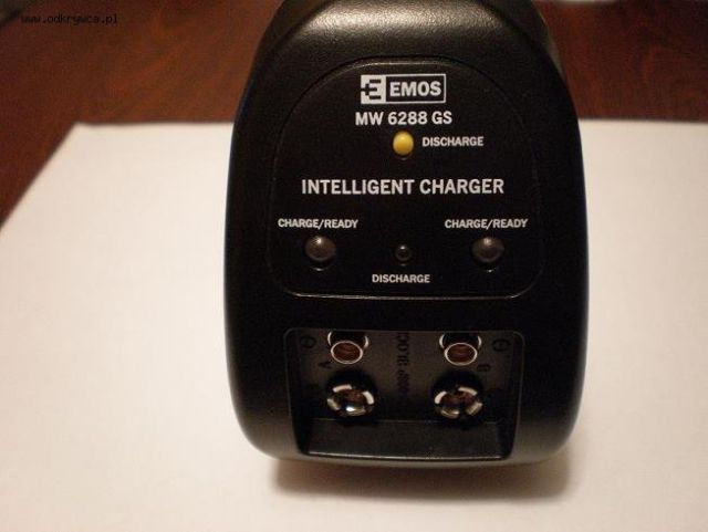

barbarossa1941 Napisano 27 Grudzień 2012 Autor Napisano 27 Grudzień 2012 Miał ktoś taką ładowarkę?Proszę o opinie
fuks_ag Napisano 28 Grudzień 2012 Napisano 28 Grudzień 2012 Tu poczytajhttp://www.emos.pl/zbozi/1603008000-%C5%82adowarka-mw-6288gs http://odkrywca.pl/ladowarka-i-akumulatorki-do-fishera-f2,679468.html#679468Ogólnie bierz

fuks_ag Napisano 9 Styczeń 2013 Napisano 9 Styczeń 2013 Do kol. draven85, sens używania takiej akurat ładowarki jest wtedy jeśli ładowane są nowoczesne akumulatorki tj takie które można ładować prądem większym niż 1/10C.Dlaczego ja polecam taką akurat ładowarkę l, ponieważ ma bardzo wysoki prąd ładowania 70mA to jest baaardzo dużo jeśli chodzi o ładowanie ogniw 6f22. Naładowanie nowoczesnego akumulatorka zajmuje ok 4,5 5 godzin.Bo ma tzw czujnik wykrycia delty v tj momentu naładowania i przerywa ładowanie czasem tylko.doładowywując, bo w krytycznej sytuacji można rozładować akumulatorek i reanimować go funkcja przydatnaa gdy akumulatorek po kilku minutach ładowania syvnalizuje swoje naładowanie.Uniwersalna ładowarka z Lidla spełnia swoje założenie i w zupełności.wystarcza do naładowania ogniw a że zajmuje to 12-15godzin lub dłużej to inna kwestia prąd ładowania 15 mA dla 6f22 a ogniwa z lidla też wystatczają to absolutne minimum te obecnie sprzedawane mogą długo leżeć przy niskim współczynniku samorozładowania

fuks_ag Napisano 10 Styczeń 2013 Napisano 10 Styczeń 2013 AA 1000mA czyli ok 0,5C dla eneloopów to bardzo dobre parametry ładowania, teoretycznie 2 2,5godziny ładowania, dla 6f22 60mA teżjest parametrem dużym przy jeszcze większym 6288 70mA (na necie znalazłem za 40pln +przesyłka). 25 wat też jest ważna przy podłączeniu wielu ogniw, nie siądą parametry ładowaniaZabezpieczenia i wykrywanie naładowania też podobnie mikroprocesorowe sterowanie impulsowe ładowanie.Moim zdaniem dobre parametry.

fuks_ag Napisano 15 Styczeń 2013 Napisano 15 Styczeń 2013 Pofatygowałem się do lidla zobaczyć ładowarkę uniwersalną Charger Rapid za 69.99pln, ciekawe parametry ogniwa blokowe 6f22 ładuje prądem 2x70mA ale jedno kleine ale okazuje się że producent ograniczył pojemność ładowanego akumulatorka do 200mAh., Czyli szybkie ładowanie ogniw o pojemnosci 250 i 300mAh może stanowic problem i zamiast 4 godzin może ładować znacznie dłużej lub nawet nie naładuje do końca,Aha i do ogniw AA jest ograniczenie do 2500mAh, czyli najnowsze eneloopy również mogą pozostać niedoładowane.Ogniwa C i D do4500mAh.

Szukanko Napisano 30 Marzec 2013 Napisano 30 Marzec 2013 Sory,że tak po czasie odpowiadam,ale zapomniałem,że deklarowałem się z odpowiedziami na twoje pytania.Ładowarki emos miały tą samą przypadłość,że po kilku,kilkunastu minutach od podłączenia do sieci wskazywały ,iż są naładowane.Musiałem wyciągać ładowarkę z gniazdka i wkładać ponownie.Czasem załapała i ładowała aku przez 2-3 godź. i było ok ,ale najczęściej nie ładowały wcale.
fuks_ag Napisano 30 Marzec 2013 Napisano 30 Marzec 2013 Ja zaobserwowałem ze jeden slot może nie zasygnalizować naładowania, ale ogniwo jest ładowane bo temp. na akumulatorku osiąga 39stC następnie spada do tem otoczenia i ponownie wzrasta. Po wyjęciu ogniwa i ponownego załadowania po kilku kilkunastu minutach sygnalizuje stan naładowania i przechodzi w stan podtrzymania.
barbarossa1941 Napisano 14 Kwiecień 2013 Autor Napisano 14 Kwiecień 2013 Moja ładowarka EMOS była uszkodzona,prawie wcale nie ładowała aku lub żle wskazywała,sprzedawca mi ją wymienił i jak na razie jest super...
