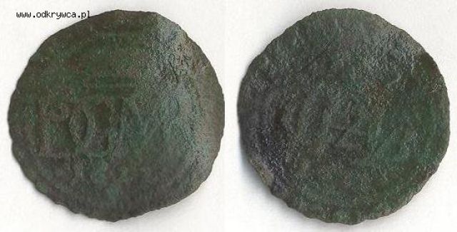

escewu Napisano 12 Listopad 2012 Autor Share Napisano 12 Listopad 2012 WitamProszę o id. owej monety (żeton?) może fals?Materiał: miedźŚrednica: 22mmWaga: 1.08gAwers: duże złączone litery DGMR (lub inne) nad nimi korona, pod nimi kropka i data .1622, na około obwolutka oraz cześć liter, w prawym górnym brzegu skanu widać XELESRewers: także duże złączone litery (mniejsze od awersu) nie jestem wstanie ich odczytać, podejrzewam iż też jest nad nimi korona, pod nimi także kropka i data .1622, również obwoludka i litery nieczytelne.pozrawiam Odnośnik do komentarza Udostępnij na innych stronach More sharing options...

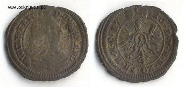

escewu Napisano 12 Listopad 2012 Autor Share Napisano 12 Listopad 2012 Proszę o jakieś informacje na temat tego 1 krajcara z 1716 za FWI.Materiał: srebroŚrednica 16-17mmWaga: 0,68gpozdrawiam Odnośnik do komentarza Udostępnij na innych stronach More sharing options...
sqr Napisano 12 Listopad 2012 Share Napisano 12 Listopad 2012 Przepisz opis z otoku ze strony z popiersiem. 'Wilh.Frid.D.G.' ... (????) 'Wilhel.Io. D.G.'... (????) Odnośnik do komentarza Udostępnij na innych stronach More sharing options...
escewu Napisano 15 Listopad 2012 Autor Share Napisano 15 Listopad 2012 aw: WILH.FRID D.G (jakiś znak chyba korona)BRANDrew: 16.D.P.M.B.NO.PR.H.M.C.17 Odnośnik do komentarza Udostępnij na innych stronach More sharing options...

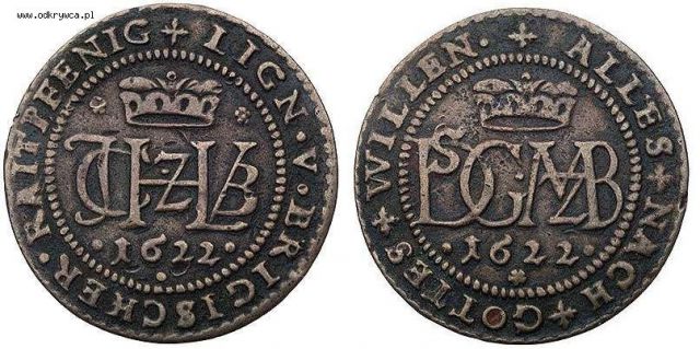

escewu Napisano 24 Grudzień 2012 Autor Share Napisano 24 Grudzień 2012 WitamZidentyfikowałem pierwszą monetę jest to:ŚLĄSK - KSIĘSTWO LEGNICKO-BRZESKO-WOŁOWSKIE - Jan Krystian brzeski 1621-1639 - liczman (reitfenig) 1622, mennica nieokreślona, F.u.S. 1606, miedź, rzadkihttp://www.wcn.pl/archive/26_0842?search_in=name&search_what=%09+sz%C3%B3stak+1601&page=1564&sc=st&sm=aproszę o pomoc z druga monetą...pozdrawiam escewu Odnośnik do komentarza Udostępnij na innych stronach More sharing options...

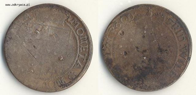

escewu Napisano 23 Styczeń 2013 Autor Share Napisano 23 Styczeń 2013 WitamProszę o id. owej monetki:średnica: 28mmwaga: 4.80gmateriał: AgRewers: Herb z koroną, napis: MONETA*(kwiatek, gwiazdka) NOV... ....AAwers: Postać z koroną (król), napis: FRID: WILH ... ...I (rybka?)CR&C.D.pozdrawiam Odnośnik do komentarza Udostępnij na innych stronach More sharing options...
