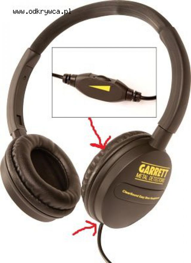

Vantar Napisano 4 Listopad 2012 Autor Napisano 4 Listopad 2012 Witam, korzystają z tych słuchawek kabel rozciągnął się na maxa (użytkownicy wiedzą) no i że chodzę w nocy to przy przechodzeniu na drugie pole napotkałem bruzdę no i los chciał że nadepnąłem na kabel i prawie miałem lądowanie na twarz, ale do rzeczy po tej sytuacji nie mam dźwięku w słuchawkach, kabel nie został przerwany, wtyczka przy wykrywaczu także. No i moje pytanie jak mogę dobrać się do tej słuchawki (zaznaczonej na czerwono) aby przylutować kabelki, bo sprawdzałem i jest on poluzowany, jak mogę się dostać tam do środka? :)
pikami Napisano 4 Listopad 2012 Napisano 4 Listopad 2012 Powoli-najpierw sprawdź słuchawki na innym sprzęcie, a potem weźmiesz się za rozbieranie:)
darkevil3 Napisano 4 Listopad 2012 Napisano 4 Listopad 2012 Jeśli już będziesz musiał do nich zajrzeć, większość słuchawek ma śrubki pod gąbeczkami i materiałem, odchyl delikatnie gąbkę i albo zerwij całkiem materiał, albo spróbuj namacać śrubokrętem gdzie są dziurki ze śrubkami i kawałkami odchyl materiał.

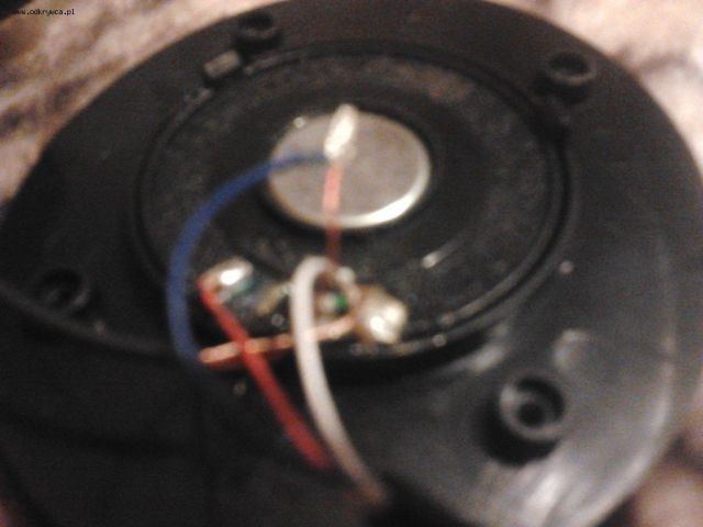

Vantar Napisano 4 Listopad 2012 Autor Napisano 4 Listopad 2012 to tak, powolutku zdjąłem gąbkę, znalazły się 4 śrubki odkręciłem je bez problemu, i mamy tak 4 miejsca po lutowaniu (z lutem) i 4 różne zwoje kabli1 miejsce z lutem ( czerwony pojedynczy idący od wtyczki )2 miejsce z lutem (puste, brak śladów po lutowaniu)3 miejsce z lutem (puste, jest ślad po lutowaniu )4 miejsce z lutem ( kabelek biały połączony z ,,miedzianym) bez obwódki - który idzie do drugiej słuchawki )kabelek zwisający - oberwany (niebieski połączony z czerwonym bez obwódki - który idzie do słuchawki)

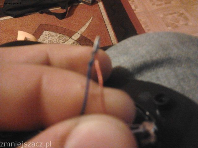

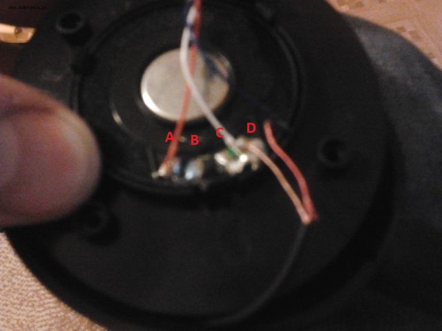

Vantar Napisano 4 Listopad 2012 Autor Napisano 4 Listopad 2012 1 - czyli miejsce lutumiejsce pierwsze A jeden kabel czerwony (2)miejsce drugie B - pustemiejsce trzecie C - tam jest ślad widoczny po oberwaniuczwarte miejsce D - kabel biały (3) przelatany z cieniutki miedzianym (4) bez obudowy||no kabel który zwisa niebieski (5) razem przelatany z drugim bez obudowy cieniutkim, bez obudowy bordowym (6)||no tak obstawiałem że kabel ten który zwisa (5 i 6 które są przelatane) jak dotknę do miejsca lutu 3 czyli C będzie sygnał a sygnału w słuchawkach nie ma... czy to sprawa że lut nie przewodzi czy jak?Tak jak wspomniałem słuchawki sprawdzane na innym sprzęcie także nie działają

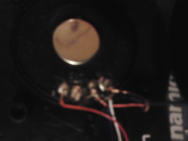

Vantar Napisano 4 Listopad 2012 Autor Napisano 4 Listopad 2012 a tutaj widok ogólny, razem z zaznaczonymi miejscami lutowania o których wspominałem dwa wpisy wcześniej, myślę że dostarczyłem wystarczających informacji w celu pomocy.Jeżeli ktoś może byłbym wdzięczny jeżeli nawet swoje rozkręcił aby spojrzeć na kabelki.Za wszelkie wskazówki również będę ogromnie wdzięczny

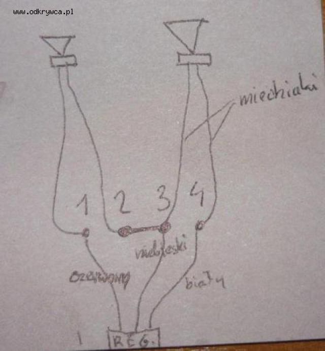

pikami Napisano 4 Listopad 2012 Napisano 4 Listopad 2012 Na krótko, czyli bezpośrednio do źródła sygnału
Vantar Napisano 4 Listopad 2012 Autor Napisano 4 Listopad 2012 pikami może Ciebie wkurzę, może pomyślisz o mnie jak pomyślisz ale nadal nie rozumiem. mam oderwać kabelki i je podłączyć np. do baterii aby szum szedł? naprawdę, szczerzę, bardzo bym chciał ale nie mogę Cię zrozumieć
pikami Napisano 4 Listopad 2012 Napisano 4 Listopad 2012 Lepiej idź z tym do fachowca, bo możesz uszkodzić coś więcej tu trzeba znać pewne podstawy i mieć odpowiednie narzędzia.pozdro
Vantar Napisano 4 Listopad 2012 Autor Napisano 4 Listopad 2012 wiesz jako dzieckiak bawiłem się w lutowanie i tego typu rzeczy, ale tutaj problem trochę mam, szukałem na necie jakiegoś zdjęcia które przedstawiałoby tak jak powinno być ale niestety z marnym skutkiem
Vantar Napisano 4 Listopad 2012 Autor Napisano 4 Listopad 2012 już jaśniej, jutro będę próbował przylutować ten niebieski posługując się Twoim schematem, jeżeli drogi pikami będziesz miał jakieś przebłyski jakby mi jeszcze tutaj pomóc to na sugestie czekam,o efektach swoich zmagań napiszę jutro wieczorem
Vantar Napisano 5 Listopad 2012 Autor Napisano 5 Listopad 2012 @pikamizrobiłem według Twojego schematu, oczyściłem dokładnie te styki aby jeden lut do drugiego nie dotykał, dorobiłem (zarobiłem) także kabelki bo mogły się przerwać. Nic z tych rzeczy nie pomogło. Czyżby coś się we wtyczce przerwało bądź na regulatorze? No nie wiem czy się czasem nie poddam... Jakieś kolejne sugestie?
