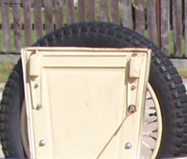

gowka Napisano 3 Listopad 2012 Autor Napisano 3 Listopad 2012 Witam !!! Mam pytanie jak odróżnić wózek boczny W-krad b2 czy M72 czy ma ktoś moze zdjecia klapy od srodka potrzebuje foto zatrzasków gowka

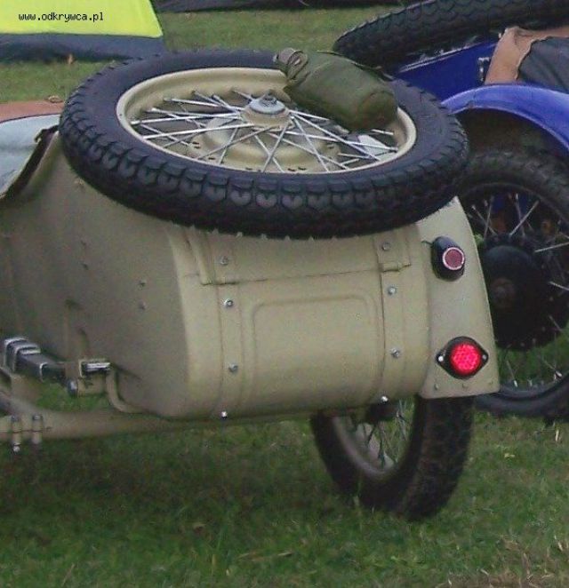

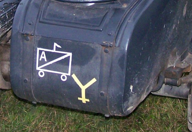

HD1940 Napisano 3 Listopad 2012 Napisano 3 Listopad 2012 Najszybciej po wyglądzie tyłu wózka. Wózki typu Krad B miały płaską ściankę a M72 ma przetłoczenia wzmacniające.

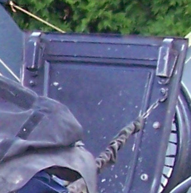

HD1940 Napisano 6 Listopad 2012 Napisano 6 Listopad 2012 Zatrzaski nie są identyczne. Szczegóły na fotkach.
gowka Napisano 7 Listopad 2012 Autor Napisano 7 Listopad 2012 bardzo dziękuje za pomoc oto mi chodziło !!!
