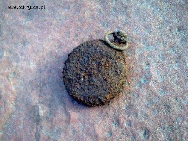

doradźcie jaką metodą najlepiej oczyścić i następnie zabezpieczyć ostatnio znaleziony zegarek?
Obudowa stalowa,
ucho mocujące i pokrętło mosiężne,

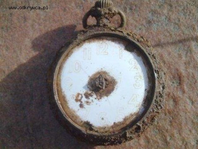

tarcza jakby ceramiczna (mogę się mylić)
Niewiele z niego wyciągniesz.ja bym wsadził w elektrolize,ale nie wiem jaki będzie miała wpływ na mosiądz i cyferblat.
Może na początku wacikiem nanoś fosol na purchle rdzy by je maksymalnie rozmiękczyć i zdrapać,potem może uda się wyjąc cyferblat,otworzyć kopertę(zawias pewnie przerdzewiał)więc jest zapieczona
