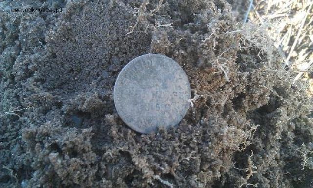

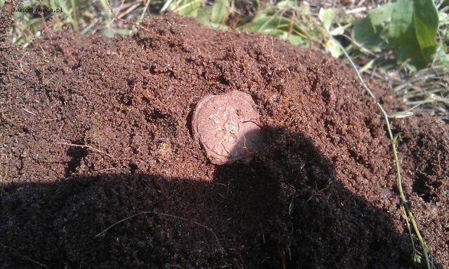

winiu21 Napisano 6 Maj 2013 Napisano 6 Maj 2013 Witam nie chcem zakładać nowego tematu mianowicie tez chodzi o Proxime v.2 byłem w niedziele na polu gdzie praktycznie gleba składała sie z piasku i był on mokry po ostatnich deszczach i strasznie mi warjował rutus baterie były nowe świeżo kupione gubił sygnały a także dawał jakby inne sygnały na monete czy tam ołów niż zawsze. I takie pytanie czy to wina gleby ? dla wyobrażenia dam fotę gleby ;] fanty przy okazji he ;p
winiu21 Napisano 6 Maj 2013 Napisano 6 Maj 2013 wiadomo że piasek na powierzchni był suchy jakieś 2 cm bo od południa świeciło słoneczko ;] potem mokry się zaczynał
małrer Napisano 8 Maj 2013 Napisano 8 Maj 2013 ten temat był ale przypomnę że skręcenie przewodu po sztycy jest bardzo ważne w proximie nie może być luzna gdyż będzie dawać lewe sygnały tak jak opisał to kolega winiu21 po 2 czułość obniżać podczas szukania aż nie ucichną popiskiwania w niektórych przypadkach jest tak ze zjedziemy do 24,26 niestety nieraz tak jest a co do kopania niechcianych sygnałów no niestety jeśli nie chcesz pominąć ciekawego fanta musisz kopać nawet te kolorki które lekko uciekają na minus (złotko głębiej zakopane daje podobny sygnał)pozdrawiam;)
