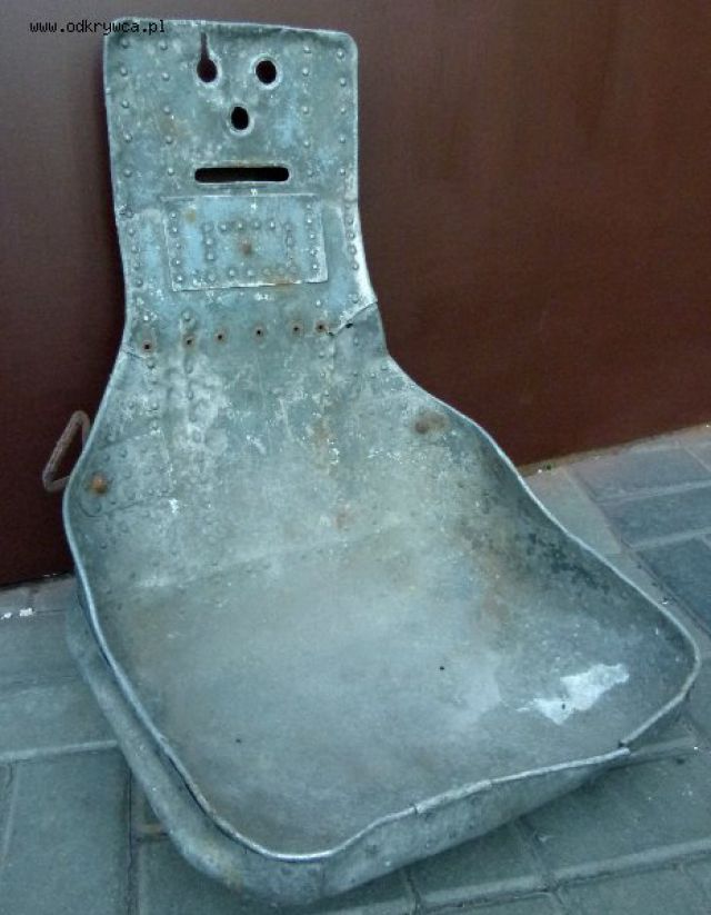

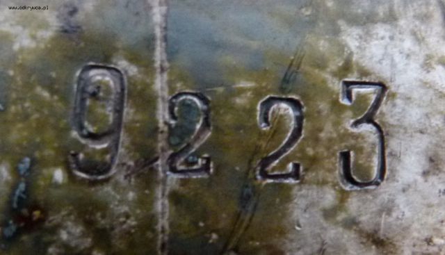

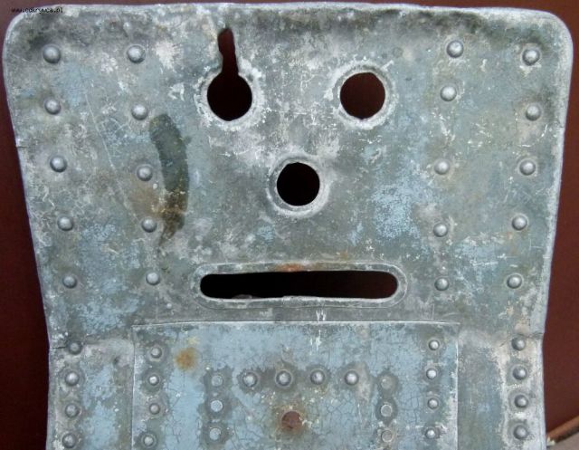

Jaroslaw Napisano 12 Wrzesień 2012 Autor Napisano 12 Wrzesień 2012 Od pewnego czasu głowię się nad pochodzeniem rzeczonego fotela. Panowie może pomożecie?Jest na pewno radziecki, widać na nim typowy stempel odbioru.Mechanizm mocowania jest podobny jak w ile- 2 , cztery pionowe rurki , fotel był prawdopodobnie wsuwany na mocujące go pręty. Poza tym podobieństwa zero. Pod względem mocowania pasów, to podobny do ŁA-7 , lecz w ławoczkinie krzesło było od spodu inne i mocowane od dołu. Ciekawi mnie też ładny numer wybity centralnie na fotelu:9323Dziękuję za zainteresowanie tematem.
Jaroslaw Napisano 12 Wrzesień 2012 Autor Napisano 12 Wrzesień 2012 Tył z mocowaniem i sklejka podtrzymującą zapięcie do pasów.
Cronos Napisano 13 Wrzesień 2012 Napisano 13 Wrzesień 2012 http://i768.photobucket.com/albums/xx323/Learstang/IL-2Cockpit-DetailofTubesonBackofSeatJPEG.jpg Jest podobieństwo.
Jaroslaw Napisano 13 Wrzesień 2012 Autor Napisano 13 Wrzesień 2012 Tak, bardzo podobny. A z jakiego typu i serii samolotu pochodzi to zdjęcie?(Gdzie jest zrobione?)
Jaroslaw Napisano 13 Wrzesień 2012 Autor Napisano 13 Wrzesień 2012 Oczekuję bardziej precyzyjnej odpowiedzi. To że, kol. Cronos zamieścił świetne zdjęcie iła ,nikt nie ma wątpliwości . Większość zdjęć przedstawia niestety przedni panel tablicy przyrządów i boczne, a niestety na złość nie ma szczegółów fotela. Ponawiam pytanie co do wersji iła i ewentualnie rocznika produkcji, a dla znawców szturmowika rezerwuję pytanie dot. numeru fotela. Czy jest to numer seryjny samolotu?
Cronos Napisano 13 Wrzesień 2012 Napisano 13 Wrzesień 2012 Fotografia pochodzi z tej strony http://forum.largescaleplanes.com/index.php?showtopic=32769&st=15 Jest to, z tego co an szybko przeczytałem, Ił2 znajdujący się w muzeum w Pradze.
Jaroslaw Napisano 14 Wrzesień 2012 Autor Napisano 14 Wrzesień 2012 No to świetnie . Już wiemy, że w praskim muzeum w IŁ-2m3nr seryjny 12438 jest taki sam fotel. Ciekawe jakie fotele mają polskie muzealne szturmowiki, czy jest ktoś w stanie to sprawdzić i sfotografować? Z góry dziękuję.
