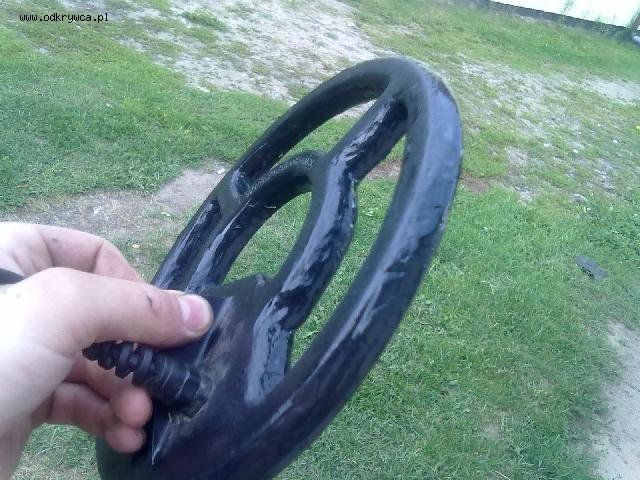

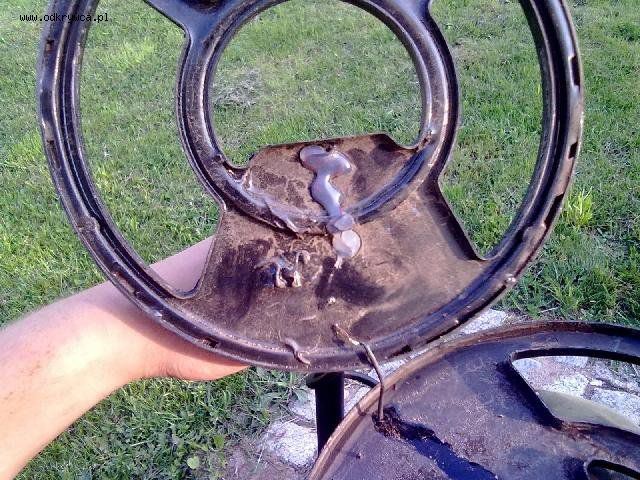

saperfts Napisano 7 Wrzesień 2012 Napisano 7 Wrzesień 2012 w sumei jak ktos nei chce sie bawic w to to lepiej to wysłac do proscana na ten przyklad i po klopocie. Musialem ją rozebrac bo gdy tylko troche wilgoci poczuła wzbudzała sie niemilosiernie. i jak widac miala prawo. Piasku sporo sie nazbieralo.

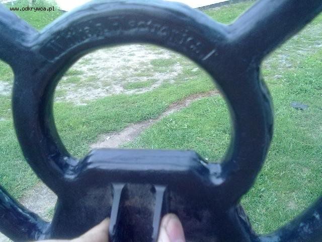

saperfts Napisano 7 Wrzesień 2012 Napisano 7 Wrzesień 2012 kiepskie zdjecia bo robione przez mikrofalówke Po czasie sie okazalo że klej jest bardzo fajny tylko sie wyciera. i łuszczy po ocieraniu traw gałęzi i całej reszty za kilka dni jade do fory która spawa plastiki i sprobuje to zrobic inaczej.
saperfts Napisano 7 Wrzesień 2012 Napisano 7 Wrzesień 2012 to na tyle rozważan problem rozwiązany. Piszczałka się nie wzbudza i jest spokój.
Krychus Napisano 8 Wrzesień 2012 Napisano 8 Wrzesień 2012 O kurde, ale żeś ją załatwił :) Skleić mogłeś Epidianem 5. Ale potem byś tak łatwo nie rozerwał :D K.
saperfts Napisano 8 Wrzesień 2012 Napisano 8 Wrzesień 2012 tylko widzisz, jak skleisz za mocnym klejem to przy ewentualnym serwisie moze byc problem i trzeba wybrac zło konieczne
