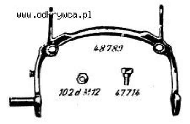

pderkacz Napisano 26 Lipiec 2012 Autor Napisano 26 Lipiec 2012 właśnie zastanawia mnie jedna sprawa dlaczego w moim enesku śruby i nakrętki od stopki centralnej mają gwint calowy a cała reszta metryczny czym to jest spowodowane.

Spiker Napisano 31 Lipiec 2012 Napisano 31 Lipiec 2012 Skoro wyjaśniło się, że chodzi o motocykl NSU (301T jak mniemam) to polecam na przyszłość zapytać najpierw na forum enesowym lub liście mailingowej.Nie znam dobrze tego modelu, więc sprawdziłem w katalogu części 301 TS seria 4 z 1930-go roku. Śruba specjalna podstawki ma numer 47714 a do kompletu jest znormalizowana nakrętka ... M12. Wszystkie inne elementy złączne występujące w nadwoziu widać, że są one wyłącznie metryczne. Moim zdaniem calowe mogą być tylko elementy armatury paliwowej i olejowej (gwinty rurowe).Dla kompletności informacji: w większych modelach 501/601 TS (katalog z 1930-go i 1935-go roku) śruba podstawki ma zawsze nakrętkę M12x1,5.Czyli masz nieoryginalne śruby (dorabiane albo od anglika) albo ... źle zmierzyłeś gwint (?). ;)
pderkacz Napisano 31 Lipiec 2012 Autor Napisano 31 Lipiec 2012 nie gwint jest dobrze mierzony przez tokarza, ale wiekie dzięki za pomoc spiker
