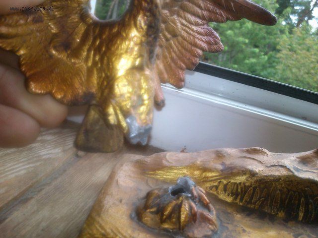

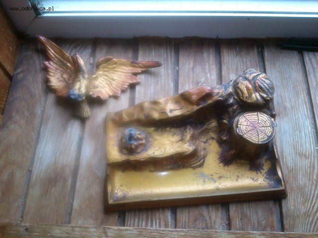

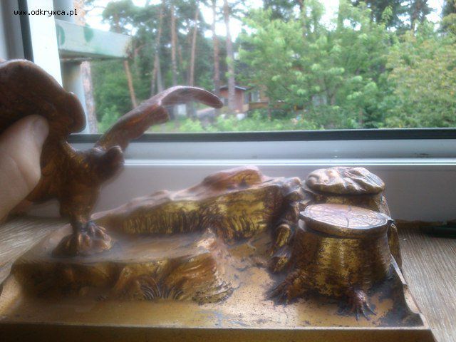

maciek422 Napisano 21 Lipiec 2012 Autor Share Napisano 21 Lipiec 2012 Proszę o pomoc jak można przytwierdzić z powrotem orzełka do podstawy. Odnośnik do komentarza Udostępnij na innych stronach More sharing options...
maciek422 Napisano 21 Lipiec 2012 Autor Share Napisano 21 Lipiec 2012 Rzecz wykonana jest z ołowiu. Odnośnik do komentarza Udostępnij na innych stronach More sharing options...
maciek422 Napisano 21 Lipiec 2012 Autor Share Napisano 21 Lipiec 2012 Czy ołów można spawać, lutować czy raczej pójść w stronę klejów? Odnośnik do komentarza Udostępnij na innych stronach More sharing options...
kopijnik2 Napisano 21 Lipiec 2012 Share Napisano 21 Lipiec 2012 nawiercić pełny metal"założyć wkrętprzyłapać cyjanopanemzablokować poxiliną od spodu Odnośnik do komentarza Udostępnij na innych stronach More sharing options...
