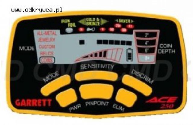

Daniel123 Napisano 9 Czerwiec 2012 Autor Napisano 9 Czerwiec 2012 Witam mam pytanie w moim Garrett ace 250 nie widać paska czułości sensitivity nie jest podświetlony czy to może być wina baterii ?Czy lepiej używać akumulatorków czy zwykłych baterii ??Dzięki..
Krychus Napisano 9 Czerwiec 2012 Napisano 9 Czerwiec 2012 Ło jo joj..." można by rzec... Jak reszta się podświetla - to czemu niby baterii? Spróbuj tak, droga najprostsza: 1. Rozkręć obudowę2. Solidnie przeczyść piny od wyświetlacza na druku (nie bój się uszkodzenia i porządnie szoruj twardą szczoteczka do zębów), potem możesz krótko podsuszyć płytkę np. suszarką do włosów3. Skręć Garretta, odpali i sprawdzić czy działa.I może zadziała. Pozdrawiam, K.

KrisssK Napisano 19 Czerwiec 2012 Napisano 19 Czerwiec 2012 Nie pomogło bo mycie pinów szczoteczką do zębów to dość niestandardowy sposób naprawy zimnych lub uszkodzonych lutów. Trzeba raczej posprawdzać przejścia od procesora do pinów wyświetlacza,gdzieś będzie pewnie przerwa. Najlepiej popraw od razu wszystkie luty i powinno zadziałać. Z tym, że przy procesorze trzeba to robić bardzo ostrożnie.
Daniel123 Napisano 19 Czerwiec 2012 Autor Napisano 19 Czerwiec 2012 Piny wyglądają dobrze nie przerwane wszystko ok... co to może być?? :(
Daniel123 Napisano 19 Czerwiec 2012 Autor Napisano 19 Czerwiec 2012 Jak pierwszy raz wczoraj wyczyściłem samą płytke to się pokazało ale lekko zanikało przeczyściłem 2 i niema wcale :(.
KrisssK Napisano 19 Czerwiec 2012 Napisano 19 Czerwiec 2012 Piny wyglądają dobrze nie przerwane wszystko ok... co to może być?? :(Sprawdzałeś omomierzem?
Krychus Napisano 19 Czerwiec 2012 Napisano 19 Czerwiec 2012 Nie pomogło bo mycie pinów szczoteczką do zębów to dość niestandardowy sposób naprawy zimnych lub uszkodzonych lutówZimnych lutów jakąkolwiek szczoteczka się nie naprawi, nawet tą drucianą :) Pozostaje tylko poprawienie każdego - przyłożyć grot na chwilę, poczekać, aż się rozpuści i solidnie przywrze do druku. Myślałem z tą szczoteczka bardziej o powierzchownych zabrudzeniach pomiędzy lutami. Jak pierwszy raz wczoraj wyczyściłem samą płytke to się pokazało ale lekko zanikało przeczyściłem 2 i niema wcale :(.Jednak popoprawiaj te luty ale tylko te od LCD, jak nie masz porządnej stacji lutowniczej to za procesor się nie bierz. Pozdrawiam, K.
heniek1978 Napisano 1 Lipiec 2012 Napisano 1 Lipiec 2012 Może go poprostu porządnie wysusz pewnie zajeb....zawilgocony ja takmsamo miałem tydzień rozkrecony na ciepłym kaloryferku załatwiło sprawę od tamtej pory nie mam kłopotu z lcd.
