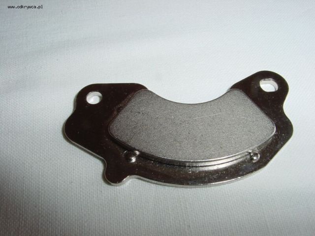

woytas Napisano 15 Maj 2012 Napisano 15 Maj 2012 Z dysku hdd nie są złe - ale mają taką wadę, że są bardzo lekkie. I sznurek potrafi je utrzymywać na wodzie.

tigress Napisano 15 Maj 2012 Autor Napisano 15 Maj 2012 właśnie to też były klucze od motocykla. a jak zrobić taki magnes z dysku?
woytas Napisano 15 Maj 2012 Napisano 15 Maj 2012 Tak mniej więcej wygląda (ale są różne kształty) - tę blachę można urwać, żeby była większa powierzchnia styku - ale też warto zostawić bo działa jak obciążnik.
