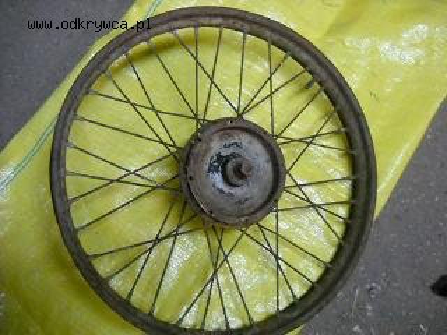

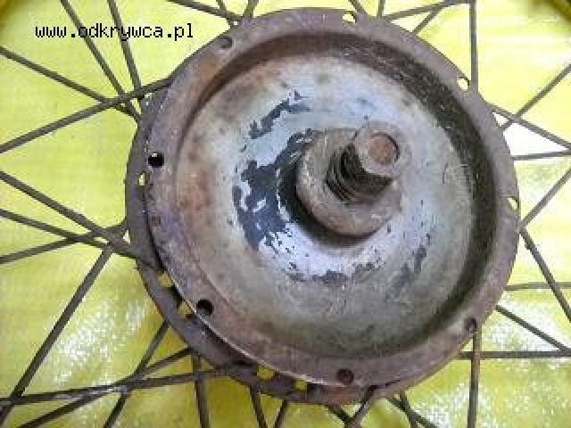

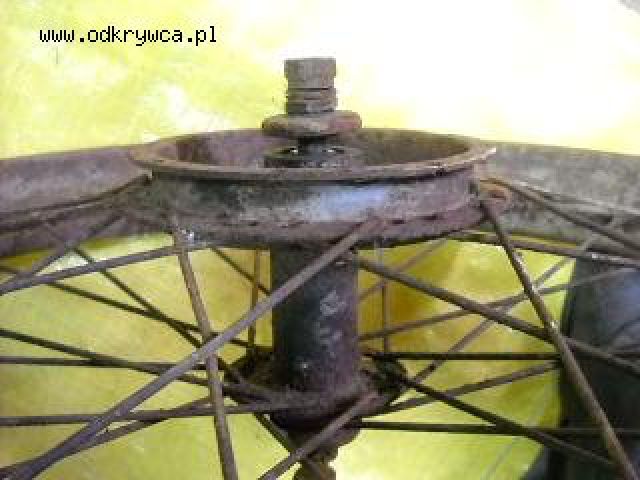

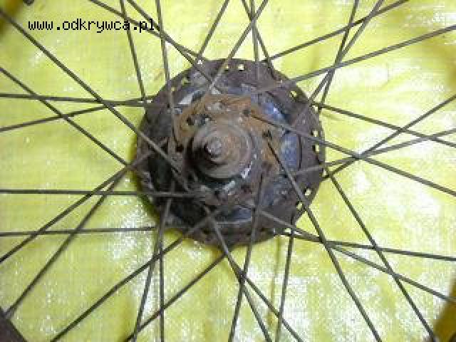

m4sherman Napisano 12 Maj 2012 Autor Napisano 12 Maj 2012 Trafiłem ostatnio na złomie koło od motoru, 19 cali, 36 szprych, piasta z kołnierzem 8 otworów. Szukałem i nie znalazłem, choć pewne podobieństwa są przy WFM.
Ferenc Szisz Napisano 13 Maj 2012 Napisano 13 Maj 2012 Ciepło,ciepło a może zwykła shl m-04 tył (szprychy z R)
m4sherman Napisano 14 Maj 2012 Autor Napisano 14 Maj 2012 DKW RT 125 to to nie jest, co do SHL - nie wiem, ale ta miała chyba 6 otworów na zębatkę...
Tuszek Napisano 12 Maj 2012 Napisano 12 Maj 2012 WFM/WSK M06, to na pewno nie jest. Inna piasta z pół bębnem.
hansm111 Napisano 15 Maj 2012 Napisano 15 Maj 2012 Jest to tylne koło do SHL M04 WARSZAWSKIEJ (BĘBEN SPAWANY)WCZEŚNIEJSZE KIELECKIE MIAŁY BĘBEN NITOWANY.
