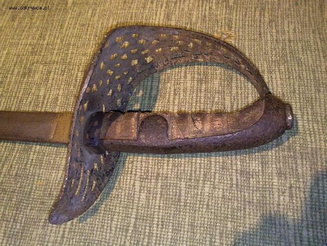

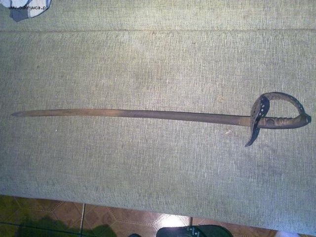

wodzu_ Napisano 21 Kwiecień 2012 Autor Napisano 21 Kwiecień 2012 Witam jak rozebrac rękojesc i czym podczyscic klinge.

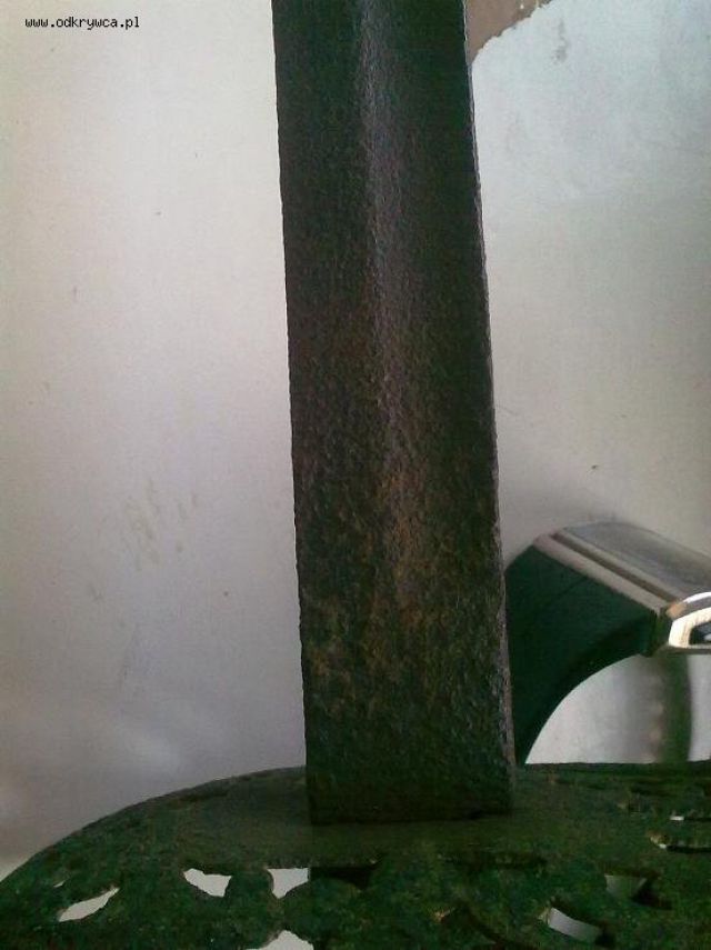

wino1939 Napisano 22 Kwiecień 2012 Napisano 22 Kwiecień 2012 Rękojeści nie rozbierzesz, bez ingerencji ciężkim sprzętem.Z tego co widzę, a mało widzę, to jest to zaklepane i bez psucia nie rozbierzesz.Co do czyszczenia- ja bym go dał w elektroizę.Pokaż jeszcze dokładną fote powierzchni klingi.PZdr
wino1939 Napisano 22 Kwiecień 2012 Napisano 22 Kwiecień 2012 o jest to zaklepane"Chciałem napisać: Z tego co widzę,a mało widzę, trzpień jest zaklepany...

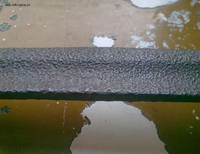

wodzu_ Napisano 22 Kwiecień 2012 Autor Napisano 22 Kwiecień 2012 Witam tak wygląda cała powierzchnia klingi.
Cyrograf15 Napisano 22 Kwiecień 2012 Napisano 22 Kwiecień 2012 Trudno to będzie czyścić bez rozebrania. Daj fotke od spodu głowicy.Wojtek

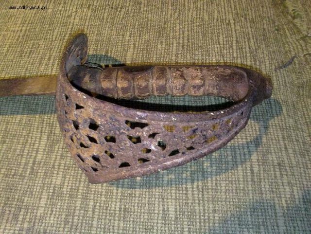

wino1939 Napisano 22 Kwiecień 2012 Napisano 22 Kwiecień 2012 Musisz sobie odpowiedzieć na jedno z****** ważne pytanie- co chcesz zostawić w całości?Konstrukcje trzpienia, czy drewno\\skórę rękojeści?PZdr
wodzu_ Napisano 23 Kwiecień 2012 Autor Napisano 23 Kwiecień 2012 Witam postaram sie podczyscic bez rozbierania zobzczymy jak wyjdzie,dam fote i będziemy myslec co dalej.Pozdrawiam wodzu_
Cyrograf15 Napisano 23 Kwiecień 2012 Napisano 23 Kwiecień 2012 Bez rozbierania nie oczyścisz kapturka z fartuchem i kosza nie niszcząc przy okazji rękojeści. Tak czy inaczej zacznij od konserwacji jaszczura.Wojtek

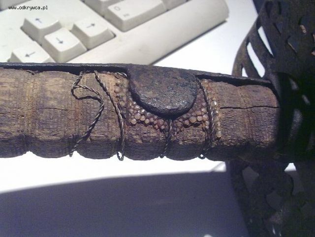

wodzu_ Napisano 23 Kwiecień 2012 Autor Napisano 23 Kwiecień 2012 Panowie skury prawie nic nie zostało
wodzu_ Napisano 23 Kwiecień 2012 Autor Napisano 23 Kwiecień 2012 Tylko resztki srebrnego drutu.Pytanie jak zabrac sie do rozbierania.
Cyrograf15 Napisano 23 Kwiecień 2012 Napisano 23 Kwiecień 2012 Faktycznie niewiele skóry. Napuść drewno olejem lnianym.Wojtek

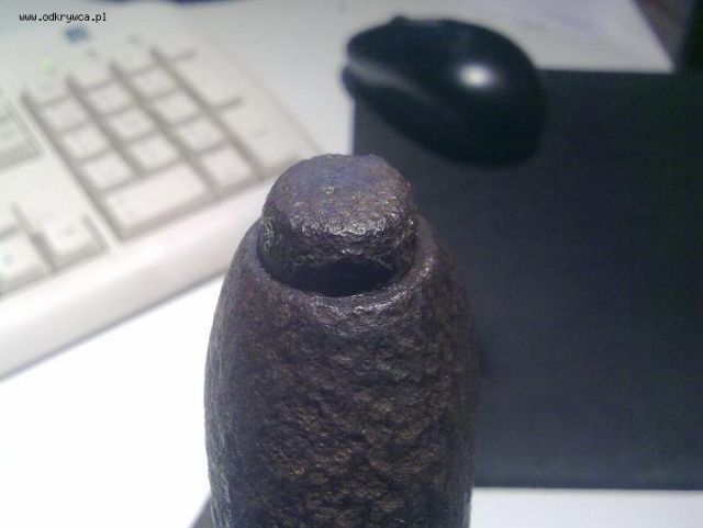

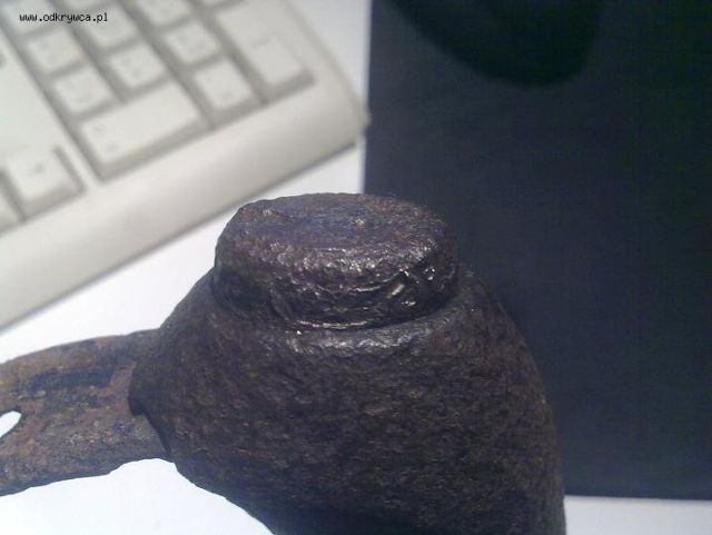

Cyrograf15 Napisano 23 Kwiecień 2012 Napisano 23 Kwiecień 2012 Daj fotke głowicy, prawdopodobnie zakuwana.Wojtek
wodzu_ Napisano 23 Kwiecień 2012 Autor Napisano 23 Kwiecień 2012 Widac ze ktos kiedys prubował ja rozebrac .
Cyrograf15 Napisano 23 Kwiecień 2012 Napisano 23 Kwiecień 2012 To może być ślepa nakrętka. Mam pałasz bawarski o takiej konstrukcji. Ja dopiłowałem z płaskownika klucz dokładnie pasujący do elipsy nakrętki. Następnie złapałem za głownie przez miękkie szczęki w imadło (szczęki z nakładkami alu). Po czym za... młotem parokrotnie przez kawałek mosiądzu w celu odbicia rdzy w nakrętce. Po czym udało się dorobionym kluczem obkiwać a następnie odkręcić ową.Wojtek
wodzu_ Napisano 23 Kwiecień 2012 Autor Napisano 23 Kwiecień 2012 Ok wezme jutro na warsztat i zobaczymy ,odezwe sie wieczorem dzieki.
wino1939 Napisano 23 Kwiecień 2012 Napisano 23 Kwiecień 2012 Wątpię, w nakętkowatość owego zwieńczenia.Zamiast dorabiać klucz, możesz to spróbować żabą, ale podrapiesz tą akrętkę".Najpierw walnij młotkiem przez rurkę- może akrętka" wcale nie jest ślepa,tylko korozja ją zamaskowała...PZdrPs. Jeśli okażę się, że to jednak nakrętka, to popsikaj jakimś forchem, czy innym WD- zmniejszy to ryzyko zerwania gwintu.
wodzu_ Napisano 26 Kwiecień 2012 Autor Napisano 26 Kwiecień 2012 Witam lipa panowie niestety ta koncowka jest zakuwana, co dalej jak ja rozebrać zeby nie zniszczyć.Pozdrawiam
wino1939 Napisano 26 Kwiecień 2012 Napisano 26 Kwiecień 2012 Nie koniecznie trzeba od razu niszczyć, ale każde mechaniczne dłubanie to jednak ingerencja w fanta...Praktycznie jedyną rzeczą, którą możesz zrobić,ażeby zachować całą rękojeść jest obcięcie końcówki trzpienia.Ja na twoim miejscu gdybym miał wybierać między całym żelaztwem, a drewienkiem- rozłupałbym drewienko...PZdr
